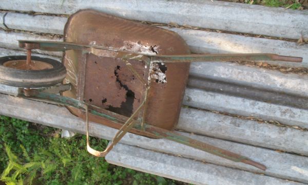

dernier exemple en date, une brouette (bas de gamme) qui couchait dehors et qui n'a pas vraiment été suivie d'un entretien sérieux (uniquement un petit coup de burette d'huile sur l'axe de la roue quand ça couinait de trop);
elle était devenue instable, se vrillait comme si en caoutchouc, impossible de la piloter dès qu'elle était un peu chargée;

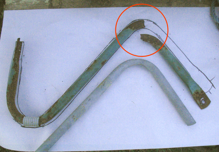

le diagnostic fut très rapide, rupture d'un des pieds (structure en triangle) à l'un des 2 points de fixation (sous la caisse), la corrosion avait complètement bouffé le tube de l'armature;

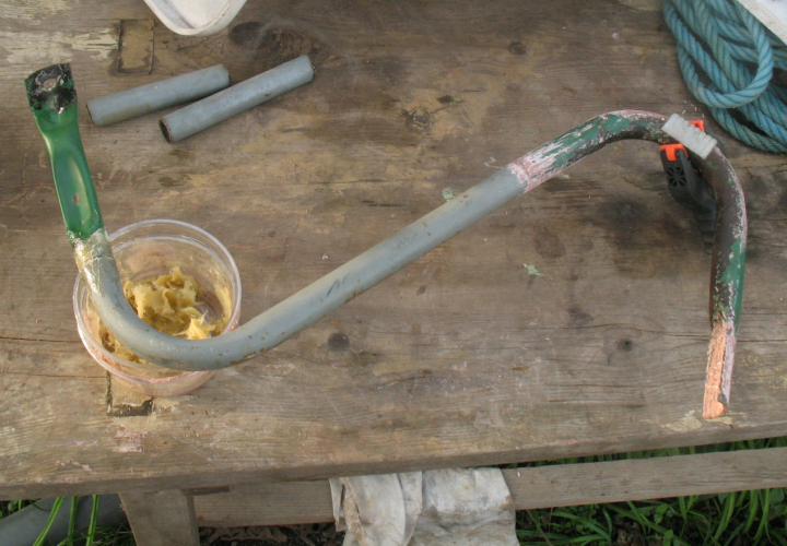

un petit tour dans mon cabanon et dans mon stock de récup, et j'ai vite trouvé de quoi me lancer pour rafistoler ce pied de brouette;
un fond de boîte de résine polyester + le durcisseur d'une autre boîte, + un tube métallique en coude extrait d'un relax HS, + un peu de peinture-caoutchouc (pour réparer/étanchéiser les tuiles fendues par exemple), + 2 écrous, quelques rondelles et et un reste de peinture verte anti-rouille;
voilà la pièce à refaire, et en dessous le bout de tube de récup que j'ai re-cintré pour obtenir l'angle identique à celui du gabarit;
avec une disqueuse, découpes et resserrage du diamètre des parties sectionnées pour permettre un emboitage;
le tube manchonné, assemblage fait en force et noyé dans la résine,

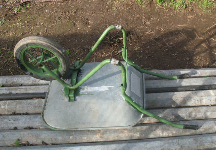

puis un petit coup de peinture dessus; et pour finir, remontage et graissage de l'axe de roue :
me voilà avec une brouette à nouveau opérationnelle, pour encore quelques années si je me donne la peine de contrôler régulièrement son usure (la rouille étant l'ennemi N°1 pour ce genre d'outil).
rien de phénoménal, mais la satisfaction de garder mes 40 ou 50 euros que m'aurait coûté son remplacement, et surtout un déchet en moins (en tout cas reporté à bien plus tard), tout bénef pour moi et pour la planète.
ps:
1) j'ai renforcé la barre de soutien de caisse au dessus de la roue en la doublant avec une autre barre plus large,
2) j'aurais pu opter pour de la soudure, mais je n'avais pas de poste à disposition, et je suis plus à l'aise avec les assemblages à la colle.
