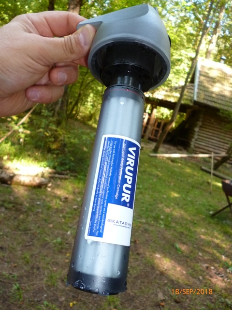

RETEX de 2 systèmes de filtration nomades: La Sawyer « Care Plus » et la Katadyn « My Bottle » P1060518
Le filtre est en 2 parties : une en fibre de verre pour les micro-organismes, et une en charbon par-dessus pour le goût et l’odeur.  C’est une cartouche donnée pour filtrer… 120 litres au total environ à la vitesse de … 200ml/min.
C’est de la chère épice.  La bouteille durera mais les cartouches (Virupur + Charbon actif) ont tout de même une capacité de filtration finalement « restreinte » pour … 50sur Lyophilisé.
