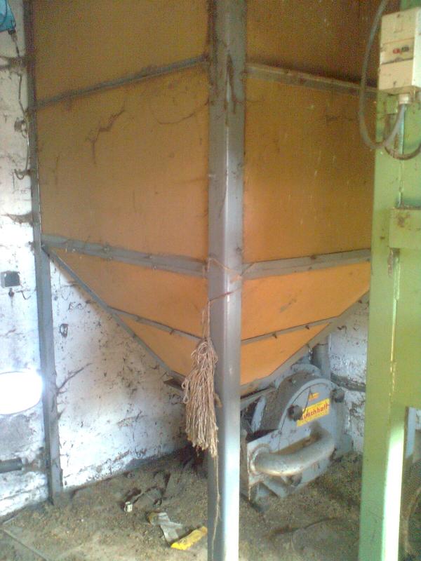

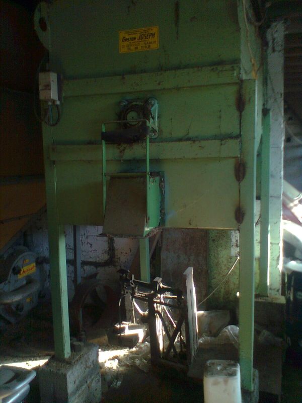

Ca c'est le mélangeur. On montait les sacs avec un tire sacs à l'étage et on les versait dedans. C'est une grande visse sans fin creuse qui mélange les grains à l'intérieur.
On remplissait les sacs en les pesant avec la bascule qu'on voit en dessous. Un poids d'1/10 de la masse désirée était placé sur le petit plateau pendu à l'arrière et quand le repère du bras mobile était aligné avec celui sur le bâti, le poids voulu était atteint.
La pierre blanche au pied avant droit du mélangeur est une pierre de sel qu'on donne aux animaux pour qu'il la lèche.

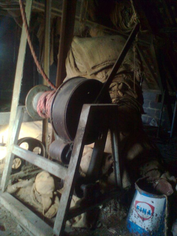

Le tire sac mentionné plus haut. Il est aussi vieux qu'il en à l'air lol.
Une potence sort de la façade avec une poulie au bout. La corde descend jusqu'au sol, une personne en bas accroche le sac par la gueule avec un chaîne en faisant un lien coulant, un autre à l'intérieur tirait sur la corde qui actionne le bras qui tend la courroie sur les poulies et actionne le treuil. Le sac monte, on l'attrape par la fenêtre pour le poser sur le plancher en relachant la corde qui détend la courroie et stop le treuil.
Le truc avait parfois tendance à déconner et de temps en temps décidait de lui-même de monter la corde tout seul.
