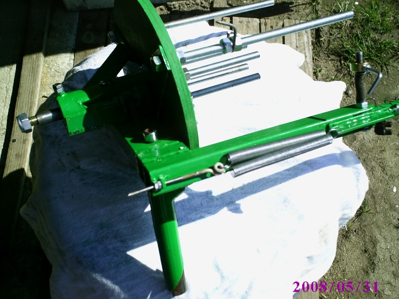

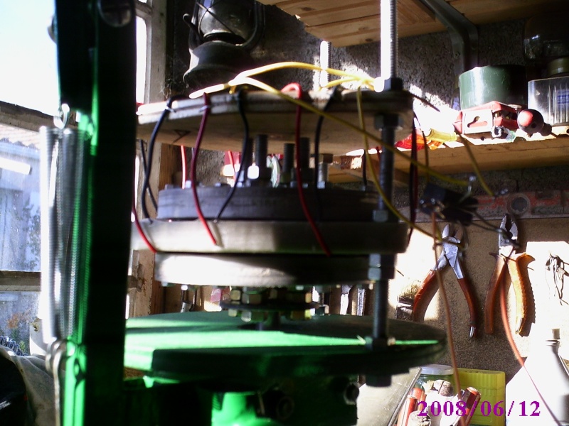

https://kikisprojects.wordpress.com/construction-dun-alternateur-discoide/
quelques photos de la fabrication
j'ai adapté les dimensions en fonction de mes besoins
roulement=moteur machine a laver
aimant =10x20 chez super magnet'((attention ne jamais coller 2 aimants ensembles....petit mais costaud et bobo les doigts)
fil de cuivre =compresseur de frigo
pales = tube PVC de 200mm
la rotation verticale= fourche av de vélo
prix de l'ensemble a l’époque=500F
pour l’équilibrage des pales j'ai utilisé une tête de lecture de magnétoscope qui mais 5 minutes pour s'arreter( roulement ultra sensible)
je l'ai démonté il y a deux jours pour le graissage des 5 ans mais ça vieilli mal (embrun salé)

Et t'as pas trop de perte sur ta bobine? En passant t'as du galeré à poser le mat de ton éolienne , avec une nacelle j'imagine? Bon boulot sinon tu as combien à la sortie maximum?
graffx- Membre Premium
Nombre de messages : 290
Age : 41
Re: Kit solaire+eolien
le mat '((tube de tente de camping et fer a béton de 6mm ))est articulé sur les deux morceaux et je descend celui du haut avec un petit palan
j'ai du 12v sur prise allume cigare et 220v 150wpour l’éclairage pendant les heures sans soleil--'6h30 8h30 et 17h30 23h selon la couverture nuageuse d’où l’intérêt du programmateur
