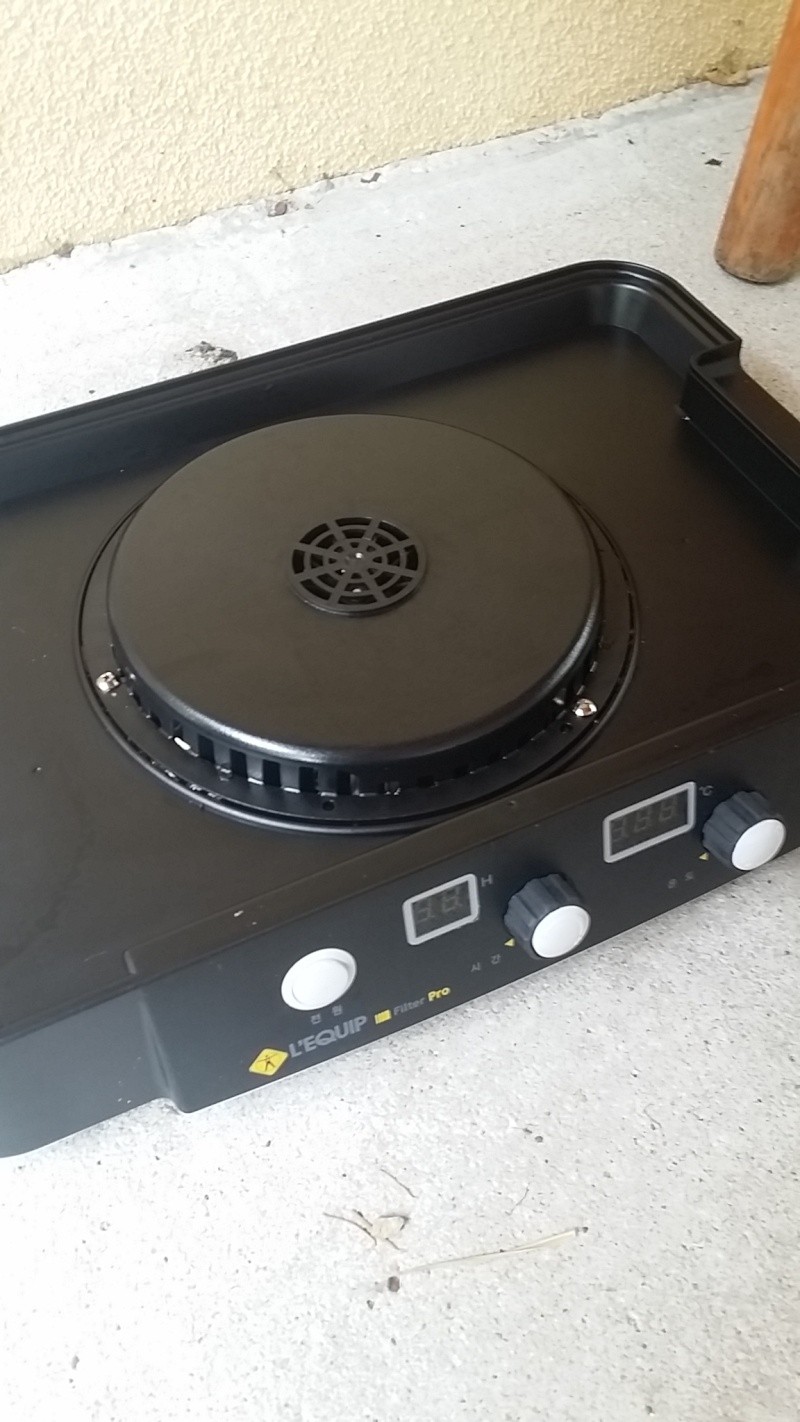

Suite à mon topic sur le séchoir solaire : https://www.le-projet-olduvai.com/t7246-sechoir-solaire-ou-deshydrateur-solaire
Je voulais vous faire un petit topo complémentaire sur un déshydrateur mécanique que j'ai acheté à l'étranger et que je trouve très bien pour plusieurs raisons.
1/Il est très économique, car il consomme très peu d'électricité.
2/Bonne capacité de stockage 8 plateaux en plastique empilables et sans bisphénol, très efficace après essai et surtout on peut l'utiliser durant toute l'année.
3/Il permet de sécher fruits, légumes, viandes, plantes aromatiques, pollen, fleurs ...
4/ Il est programmable c'est-à-dire qu'on peut commander le temps de séchage par une minuterie et la chaleur peut monter à 80°
J'ai regardé si l'on pouvait trouver quelque chose de similaire en France et j'ai trouvé cette adresse, ça semble correspondre sauf que le mien a 8 plateaux :
http://www.tompress.com/A-10003291-deshydrateur-avec-thermostat-et-filtre-6-plateaux-rectangulaires.aspx
Voilà la bête :

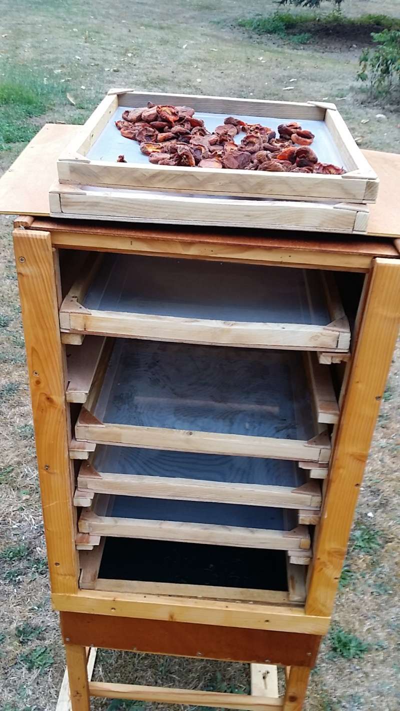

Voici un exemple avec des abricots.
Les abricots sont pleins d'eau et difficiles à sécher.
Je les répartis sur l'ensemble des claies en laissant de l'espace au centre pour permettre une meilleure ventilation.
Je procède à plusieurs séchages de nuit.
Un premier de 10 heures à 55°, un second de 10 heures à 60°. J'ai laissé reposer une journée entre les deux séchages, mais quelques heures suffisent pour faire baisser la température. Cela afin de ne pas les exposer trop longtemps à la chaleur et éviter la confiture.
Après deux séances : Ils sont déjà très agréables à consommer.
Pour mon dernier séchage j'ai utilisé mon déshydrateur solaire pendant une journée avec un beau soleil, température extérieure 35°.
Soit je les consomme immédiatement à la fin d'un repas comme dessert ou je les mets au congélateur pour les consommer quand je voudrais.
Sécher les abricots prend très peu de place. Je suis même étonné de constater à quel point la quantité se réduit, un cageot plein après séchage tient dans une assiette.
Voilà la bête :
Et voilou
A+
Nombre de messages : 4213
Re: Déshydrateur mécanique
@Aristote
Peut accueillir jusqu´à 12 plateaux pour doubler la capacité. (tout en bas) Mais 13€ le plateau supplémentaire !!!
