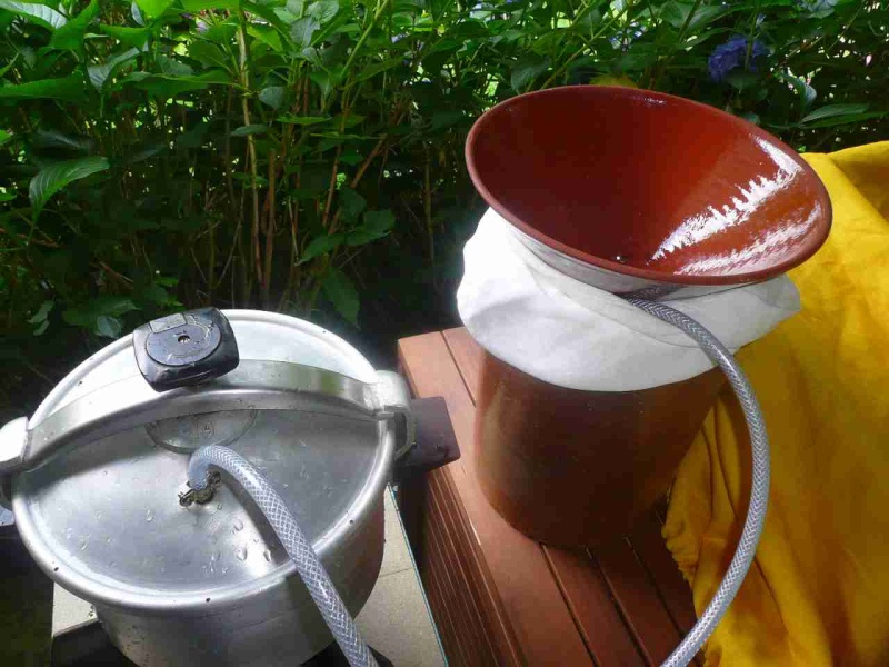

Après ces petites infos sur l’utilité de l’hydrolat voici comment j’ai procédé pour fabriquer un hydrolat de lavande.
Ustensiles :
- Une cocotte-minute.
- Un tuyau alimentaire transparent. (1m minimum)
- Un pot en gré
- Un couvercle de tajines.
Et bien sûr un brûleur à gaz ou autre.
La mise en place est assez simple, il faut fixer le tuyau sur la sortie du couvercle de la cocotte-minute avec un anneau de serrage et placer l’autre bout dans le pot en gré.
Je place ensuite un torchon qui va me servir de joint entre le couvercle et le pot pour compenser l’épaisseur de mon tuyau afin d’éviter que la vapeur ne s’échappe.
Je place un peu d’eau au fond de la cocotte-minute et je rajoute une bonne quantité de lavande de mon jardin.
L’idéal serait que la lavande ne trempe pas dans l’eau mais plutôt maintenue juste au-dessus par un petit panier. Je n’en avais pas lors de mon expérience. Il faut savoir que les anciens pratiquaient de cette façon, ça marche aussi.
Le couvercle du tajine va me servir de réservoir pour y mettre de l’eau froide avec éventuellement des glaçons (si vous en avez) et cela, pour accentuer le choc thermique.
La vapeur d’eau qui se sera chargée en molécules de lavande en rencontrant une surface plus froide va se transformer en gouttelettes et de ce fait en hydrolat.
On met au début le feu assez fort jusqu’à ce que l’on voit la vapeur passer dans le tuyau et ensuite on baisse et on laisse chauffer doucement.
Au final, j’ai réussi à obtenir un hydrolat de lavande.
J’ai l’ai comparé avec un autre hydrolat du commerce et j’ai constaté que le mien sentait plus fort.
En ce qui me concerne, opération réussie.
Ustensiles :
- Un pot en gré

Aujourd’hui, j’ai fait de l’hydrolat d’achillée millefeuille et de menthe.
Mais j’ai un peu amélioré le système.
D’abord, j’ai torsadé un fil de fer, un peu comme un ressort et j’ai posé dessus une passoire métallique pour que mes herbes ne soient pas en contact avec l’eau dans la cocotte-minute. Ainsi, la vapeur va traverser les plantes.
Ensuite j’ai changé de système, je n’utilise plus le couvercle du tajine, mais une bouteille en gré.
J’y plonge dedans mon tuyau et je trempe la bouteille dans un pot, en gré également. Je remplis d’eau froide le pot avec l'eau de mon puits qui est plus fraiche que l'eau du robinet et aussi plus économique.
Avec ce système, je peux à volonté changer l’eau à l’aide de mon arrosoir car celle-ci avec la vapeur se réchauffe très vite. Je préserve de la sorte le choc thermique qui permet à la vapeur de se transformer en eau.
J’ai d’ailleurs remarqué qu’avec ce procédé je produisais plus d’hydrolat qu’avant.

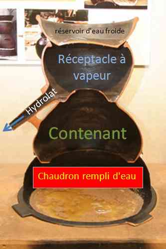

Une autre idée de distillateur potentiel pour l'hydrolat.
Pour cela il faudrait savoir faire de la poterie. Mais si c'est le cas, c'est potentiellement envisageable.
Ce qui serait intéressant, ce serait de reproduire ce système avec des accessoires usuels que l'on pourrait assembler. Si vous avez des idées avec des croquis je suis preneur.
