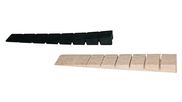

Pour créer la pente néçessaire, tu peut utiliser des verrins speciaux en plastique, ou pour ma part je pose sur des taquets de ciment, puis je perce a 6,5 de diamétre et vis avec des vis de pose directement au travers du bois et de la dalle.

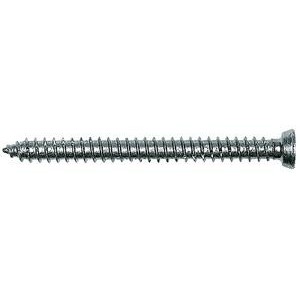

Ensuite tu équipe tes bacs acier, en prenant soin d'étanchéifier les vis.
Pour terminer tu équipe (soit directement soit en compensant la pente par des cales en plastique) les "chevrons sur lesquels tu viens visser ton plancher.

Truc les concernant, si vous les vissez ou les trouez, ne le faites que quand vous ne pouvez pas faire autrement dans le courant (le fond), préférez le couvrant (les bosses).
