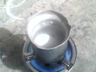

- Deuxième essaye: Bouillir de l'eau.
Pour bouillir de l'eau sur un réchaud, c'est pas la joie, donc j'ai ajouté un oeuf pour profité de l'expérience un max
Résultat: L'eau à commencé à bouillir en à peine 10 seconde chrono (Il doit y avoir 25ml d'eau)
