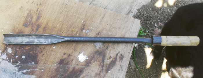

Message par BigBird Mer 12 Avr 2023 - 21:20
trouvé un outil que j'identifierais comme une gouge à asperge (mais je peux me tromper ...?),
c'est du forgé, assez lourd, un peu plus de 60cm de longueur;
le voilà, après un petit clean-up pour chasser la rouille :
