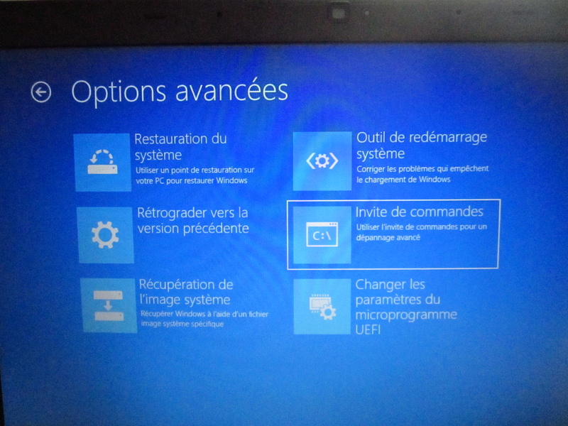

Vendredi soir, alors que je m'installe devant mon PC pour jeter un oeil à mes mails, voilà ce qu'affiche l'écran (désolé, mais prendre une photo d'écran avec un appareil photo...) :
Je trouve cet accueil plus que bizarre, mais je valide le "français" et voilà la page suivante :
Où quelle que soit l'option choisie, au final, le PC n'arrive plus à me donner l'accès a mon espace. une rapide recherche sur internet m'informe que suite a certaines MAJ de windows 10, cela arrive, ce serait du a un effacement des données utilisateur par la MAJ. Bref, la solution proposée par Windows (depuis 2015, on sent le sens du service client) est de réinstaller l'OS.
(je doute que ce soit à la portée de tous leurs utilisateurs, mais passons...)

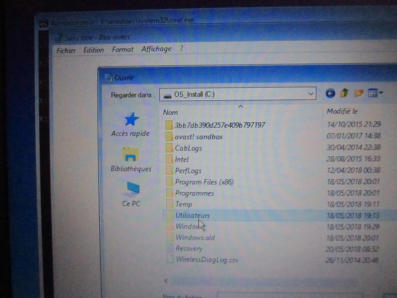

Le problème, c'est que j'aimerais bien sauvegarder mes données. Hors je n'arrive pas a accéder à un explorateur, et en mode DOS il refuse de lire les USB (dans cette config).
Hors, en fouillant un peu dans les options, on trouve une invite de commande :
donc là, me reviens une vieille astuce montrée par un ami informaticien :
Lancer le bloc note (notepad)
Et utiliser l'explorateur de ce dernier (en choisissant "tous les fichiers") pour effectuer des copies de sauvegardes sur des disques USB.
C'est lent, fastidieux, mais au bout d'une nuit de travail, j'ai pu introduire une clef usb bootable Windows 10 et réinstaller l'OS.
Au final, 2 jours de galère mais au moins, je n'ai rien perdu...
Merci Windows pour ces MAJ super bien travaillées... :/
En attendant, si cette astuce peut servir a quelqu'un pour se dépanner...
Edit : depuis, je me suis fait une clef bootable avec MEDICAT, ca m'aurait rendu service il y a 2 jours.
https://gbatemp.net/threads/medicat-dvd-a-multiboot-linux-dvd.361577/

Mais pourquoi continuer à utiliser Windows ? Pour ma part, Kubuntu pour le quotidien (mais il y a d'autres versions d'Ubuntu et d'autres distributions linux). Quand j'ai besoin d'un logiciel qui ne fonctionne que sous windows (pour le boulot en général), un Windows 7 qui tourne dans Virtualbox. Tranquille, pas de virus, pas de mise à jour qui crée de nouveaux problèmes, pas de plantage intempestif.

pvo12 a écrit:Mais pourquoi continuer à utiliser Windows ? Pour ma part, Kubuntu pour le quotidien (mais il y a d'autres versions d'Ubuntu et d'autres distributions linux). Quand j'ai besoin d'un logiciel qui ne fonctionne que sous windows (pour le boulot en général), un Windows 7 qui tourne dans Virtualbox. Tranquille, pas de virus, pas de mise à jour qui crée de nouveaux problèmes, pas de plantage intempestif.
Parce que :
- si un jour il y a autant de linux que de windows aujourd'hui, tu auras autant de virus sous linux... Les hackers / éditeurs de virus visent la plus grosse population.
- il y a déjà des virus sous linux, et pas des moindres. Heartbleed n'est que l'exemple le plus connu. De plus, un système linux piraté est bien plus difficile à détecter (un bon rootkit et une petite recompilation du noyau et zou, invisible même pour un administrateur avancé).
- linux, en toute bonne foi, n'est pas "user friendly", rien qu'à cause de tous les forks et versions qui apparaissent et disparaissent aussi vite.
Je dis ça et pourtant je suis linuxien depuis des (dizaines d') années. Il faut juste voir la réalité en face.
Linux est au top pour certaines catégories de serveurs, pour les systèmes embarqués, mais pas pour madame Michu
@Kyraly
oui, windows 10 est une plaie. Il est indispensable aujourd'hui, encore plus qu'avant, de faire des backups réguliers et de (re)mettre en place certains fondamentaux, comme une partition avec les données différentes de celle hébergeant l'OS (tu n'aurai rien perdu ainsi).
Avant on pouvait tout perdre sur panne matérielle ou virus, maintenant on a en plus l'OS comme facteur ... Autant le but premier (avoir le plus possible de systèmes à jour) est louable, autant la manière de s'y prendre est désastreuse. Je bosse en DSI, avant 1 seul gars suffisait à maintenir un parc de 1200 machines (départs, arrivées, gestion des mises à jours, ...). Avec W10 ils sont maintenant 2, dont l'un des 2 ne fait que gérer les MaJ ... (test des builds, déploiement, débug, ...)
Sinon, au lieu de lancer notepad, tu aurais pu lancer l'explorateur (explorer.exe), tu aurais eu une interface un peu plus conviviale.
Nombre de messages : 591

Concernant la récupération de données, j'ai pris l'habitude de démonter le disque dur pour le lire sur un 2e système ou un Linux bootable. Un Linux, Mac voire Windows sont capables de lire la partition système (avec le Bureau et les dossiers persos), ce qui prouve que la protection de session par mot de passe est clairement une rigolade.
Le seul hic va concerner les volumes vraiment chiffrés...mais là en général si on pousse à ce niveau on a des backups quelque part.

@Tarsonis : Medicat, c'est une distribution windows 10 bootable, avec toute la panoplie de logiciel pour dévéroler ou dépanner une bécane. Et ça fonctionne aussi sous Linux.
C'est un peu la version W10 de Ultimate Boot CD.
Seul bémol, je n'ai pas réussi a connecter la WIFI via la clé...
Pour le reste, j'ai restructuré mon PC, avec mes données perso sur une partition dédiée...
Mieux vaut tard que jamais...
