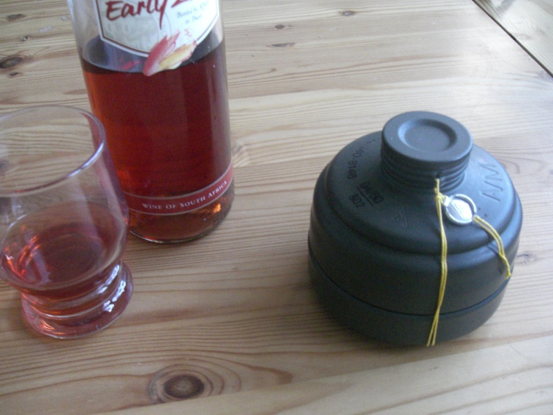

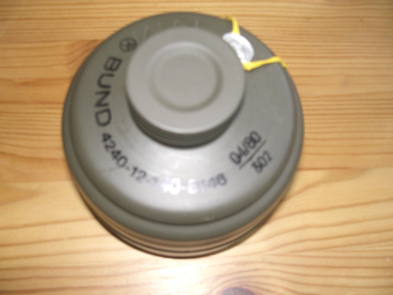

Voici par exemple un filtre OTAN de la Bundeswehr, périmé depuis avril 1980. Ce filtre se monte sur tous les masques OTAN (israélien, US, français...) :

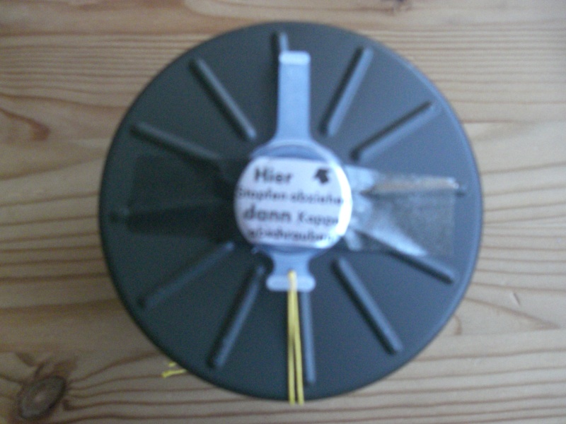

L'orifice d'entrée, scellé :
Et l'orifice de sortie, se vissant sur le masque :

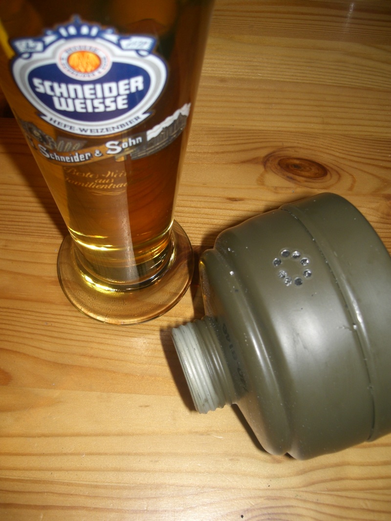

Dans un premier temps, on perce un trou dans le flanc du filtre (et pour s'éviter un psychotage, on choisira d'emblée une mêche de 10mm de diamètre) :
On vide le filtre (et par la même occasion le verre) de son contenu :
