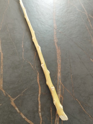

La vergerette du Canada est une plante indigène du Centre et Nord-Amérique (Thanks Captain Obvious...) qui pousse facilement dans nos contrées (perso, j'en ai un bon paquet dans mon jardin). Utile à bien des égards, cette plante mérite notamment d'être coupée pour un usage technique bien précis : le feu par friction. Elle était apparemment très utilisée en ce sens par les amérindiens cheerokee, lesquelles appelaient cette plante : atsil'-sûñ`tï, « faiseur de feu ».
Il faut la couper à sa base et débarrasser sa tige des feuilles et fleurs, en prenant bien soin de ne pas laisser d'excroissances car cela rend le mouvement de friction particulièrement désagréable pour les mains.
Et qui n'a pas bien raboté les excroissances ?
Il faut ensuite la faire sécher pour la durcir et en faire une drille (1 ou deux jours suffisent normalement), de préférence à la verticale avec une pierre à son bout afin qu'elle sèche bien droite. Sinon, il faudra la chauffer pour la redresser. Sur la photo suivante, la drille en vergerette est sur la gauche.
Et il n'y a plus qu'à se lancer dans la création de son petit feu par friction sans archet
