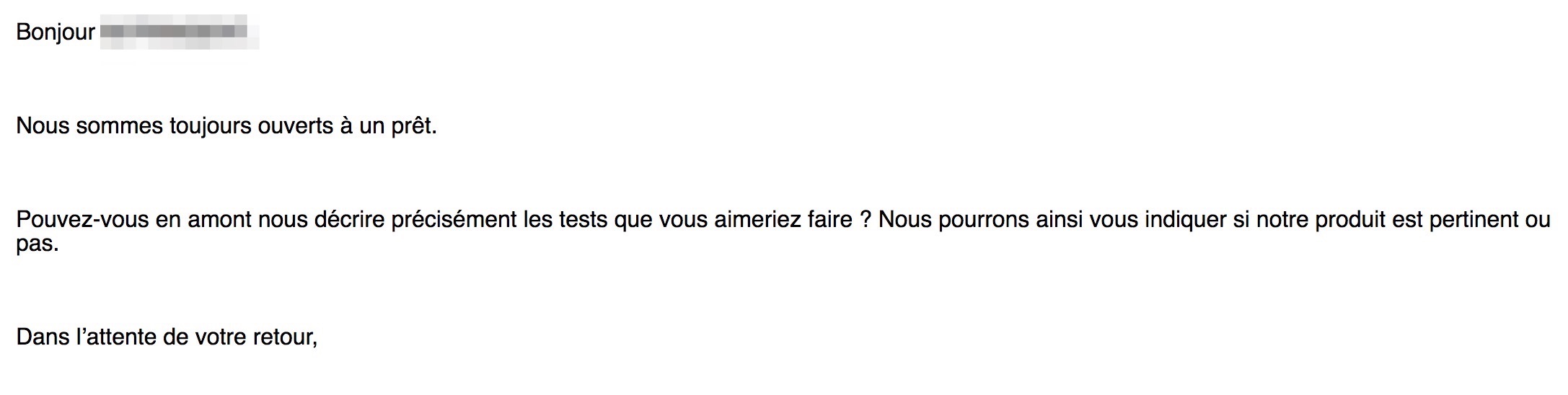

Depuis 2017, on échange beaucoup avec l'équipe, qui devrait me fournir un kit tout prêt pour ces tests (à défaut d'être de passage dans l'Est). Au courant de l'été, le projet a été finalisé et on m'a recontacté (une 2e personne), en me redemandant grosso modo ce que j'allais en faire (même si c'était clair et précis depuis des mois...).
Ce à quoi j'ai envoyé à nouveau la même liste qu'en début d'année :
Mais leur réponse dans le dernier mail a pris subitement une tournure marketing
Du coup, j'ai préféré ne plus donner suite plutôt que le forum soit utilisé en tant que vecteur publicitaire déguisé. Je me doute bien que le contrat de prêt aurait précisé pas mal d'éléments marketings & co...
