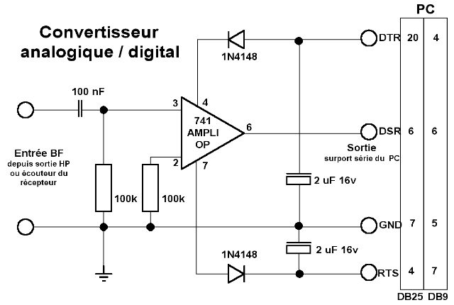

Bon, très sommairement, les appareils haut de gamme ondes courtes peuvent proposer une sortie numérique directe sur ordinateur.
Tu lances ensuite un logiciel ad hoc, comme JVFax : http://michaud.chez-alice.fr/docjvfax70.html qui te décode les cartes automatiquement.
A noter que JVFax tourne même (et surtout) sur de vieux ordis.
La base est de capter correctement la BLU, donc, il faut un poste correct et une bonne antenne, et donc mettre le prix du côté "tout fait". Comme je suis arrivé dernièrement à de bons résultats avec le BFO sur la radio bas de gamme Azyo, je tente la
construction d'un module qui fonctionnerait en sortie casque.
Une fois le signal capté, je dois convertir en signal numérique. Il existe un schéma minimal assez simple qui traîne sur le net :
http://www.jp-perroud.com/ham.htm
La version 7.0 de JVFax permet même de prendre directement les signaux sur la carte son du PC....
Je ne m'attends pas à rivaliser avec le matos haut de gamme du commerce, mais si j'arrive à tirer quelques cartes, même parasitées, cela me semble intéressant au vu du peu de moyens investi
Ps : Est-ce que je migre ce sujet dans la partie publique ? Je pensais qu'il intéresserait plus de monde de la zone d'embarquement
Raaaa, mais vous lisez mes brouillons ?!serilynpayne a écrit:Je viens de découvrir qu'on peu recevoir des fax météo ... bref en connectant la prise sortie son sur un ordi ... merveilleux !!
je connais pas la manip exacte , si qqun peut expliquer mieux ...
