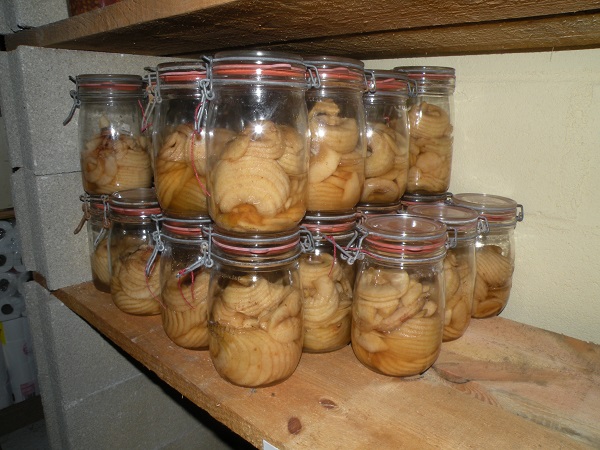

Deux hauteurs de parpaing sont idéales pour ranger deux bocaux d’un litre l’un sur l’autre sur quatre rangés de profondeur (donc huit bocaux)
