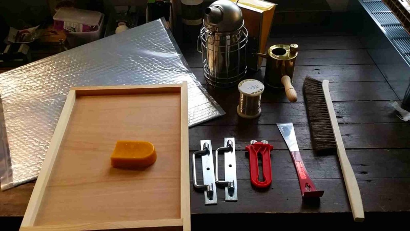

Mon équipement de base :
Pour la ruche Dadant :
- Une ruche en sapin Douglas 10 cadres.
- J'ai changé le plateau en bois avec celui en plastique qui possède une aération et une plaque d'hivernage coulissante. En plus de la protection de l'hiver, la plaque permet de vérifier l'importance de la population du varroa dans la ruche en observant sa chute naturelle due à sa mortalité en l'absence de traitement.
- Une grille à reine, bien que celle-ci embête les abeilles pour monter dans la hausse. Un api m'a dit qu'il n'utilisait pas de grille. Même si la reine va pondre dans les hausses il attend le mois d'août pour récolter le miel, à cette époque de l'année, la reine est redescendue dans le corps et le couvain présent dans la hausse n'a plus de larves.
- Une partition pour séparer les cadres et ainsi éviter le volume inutile.
- Un nourrisseur couvre cadre en plus du couvre cadre normal.
- Des poignées de type Saint-Étienne pour porter la ruche facilement.
- Une paire de fixes éléments. Pour décoller la ruche avec son plateau surtout utile pour la ruchette.
- Une hausse utilisable dans un an sauf si très bonne miellée et ruche populeuse.
- Un isolant couvre cadre pour l'hiver.
Une Ruchette que j'ai mis à côté de ma ruche.
Elle a une capacité de 5 cadres que j'ai installés avec la cire gaufrée et j'ai rajouté un peu de propolis dans le fond. On ne sait jamais, si un essaim passe par là au mois de mai.
Mais cette ruchette va surtout me servir à mettre mes nouveaux essaims si par la suite je décide d'en produire.
La tenue :
J'ai préféré une tenue en deux parties et non la combinaison de cosmonaute.
Un casque colonial avec un voile rond plus une combinaison avec un col à bourrelets conçu pour retenir l'élastique du voile sur son pourtour.
Une paire de gants en latex plus proche des doigts, j'ai remarqué que l'on avait les doigts moins agiles avec des gants en cuir. L'inconvénient c'est qu'avec le plastique on transpire vite.
L'idéal avec l'habitude c'est sans gants. Mais je n'en suis pas encore à ce stade.
Le matériel :
- lève cadre américain.
- Enfumoir inox avec protection
- Un pain de cire
- Une burette à cire
- Une roulette zigzag pour tendre les fils de cadre.
- Une bobine de fil et quelques feuilles de cire gaufrée.
- Une brosse à abeilles (J'ai une question à ce sujet) Normalement pour éviter toute contamination entre les ruches, il faudrait désinfecter le matériel avant chaque intervention. C'est gérable quand on a que quelques ruches, mais pour les pros c'est un autre problème. Concernant cette fameuse brosse à abeille, je ne vois pas comment la désinfecter avant d'aller sur une autre ruche à moins d'avoir une brosse pour chaque ruche ??
Pas de matériel de miellerie, trop tôt pour l'instant et pour récolter du miel la première année vaut mieux pas trop y compter.
De plus, comme je n'aurai pour débuter qu'une ou deux de ruches, je compte récolter mon miel sans extracteur alors pas besoin d'investir dans une centrifugeuse couteuse.
J'ai installé ma ruche à l'abri du vent, orientée vers le sud-est, en évitant les arbres, car les abeilles sont dérangées par les chutes de glands ou pommes de pin.
J'ai fait également en sorte de donner une inclinaison à ma ruche côté planche d'envol pour faciliter le travail des abeilles nettoyeuses.
Posée sur deux hauteurs de parpaings ma ruche a reçu préalablement trois couches d'huile de lin. (Bien chauffer l'huile pendant l'application pour qu'elle pénètre bien et surtout ne pas peindre l'intérieur de la ruche pour éviter la condensation)
Il y a peu j'ai acheté un essaim artificiel de 5 cadres qui a passé l'hiver.
J'ai partitionné ma ruche et installé les 5 cadres contre une rive. Après observation, les abeilles se sont très vite mises au travail et j'observe des rentrées de pollen, c'est bon signe ça fait du couvain.
Une semaine après, j'ai fait une visite et j'ai introduit deux autres cadres en décalant ceux qui ne contenaient pas de couvain. Les cadres que j'ai installés contiennent seulement une amorce de cire et une baguette de noisetier en diagonale. Ce choix n'est peut-être pas si judicieux, car cela va leur demander pas mal d'énergie pour construire les cellules de cire, mais je voudrais qu'elles produisent elles-mêmes leur cire et c'est peut-être un peu trop leur demander, on verra bien.
J'ai un autre essaim en commande que j'aurai au mois de mai, cela me laisse le temps de préparer une autre ruche.

la brosse à abeilles , je la désinfecte une fois par an au printemps dans une dilution d'eau de javel et elle sèche au soleil .
C'est clair qu'en cas de maladie avérée (cloque , nosémose ...) faut éviter de la balader dans toutes les ruches . Les pros que je connais n'utilisent pas de brosses , ils sont beaucoup plus "violents" dans la gestion des ruches que les amateurs qui font attention à la pitite abeille qui se tient sur le rebord de la ruche avant de poser le couvercle , allez , rentre dans la maison

Tu as super bien préparé ton installation, 2 colonies c'est parfait.
La brosse... je n'utilise pas pour travailler sur les hausses, je tiens le cadre de la main gauche et tape a 2 reprises poing fermé sur le cadre, (2 coups secs), toutes les abeilles dégringolent et rentrent dans la ruche.
Par contre, pour les cadres de corps, la brosse (ou plume) c'est bien, car il faut procéder avec douceur.
Quel est le miel dominant dans ton coin ? (Chataignier, accacia ?)...
ps: de mon coté les hausses sont en place depuis 1 semaine, et franchement c'est une très bonne année qui s'annonce.
Bravo.
Bravo.
Pareil, je n'utilise pas la brosse. Par contre, les coups secs ça peut parfois agacer les gardiennes qui tournoient autour de l'apiculteur dès que la ruche est ouverte et qui guettent tout ce qu'on y fait. Maintenant j'évite et j'essaie de travailler tout en douceur. J'utilise une branche de cyprès pour chasser les abeilles des cadres : ça balaie aussi bien que la brosse, c'est à usage unique et ça ne les agace pas contrairement aux poils de brosse.
Lorsque je m'y prend bien et au bon moment de la journée, j'arrive à visiter une ruche, sortir des cadres de corps et tout sans même enfumer.
Mais je suis protégé à 100% et encore une fois, il faut que ça se passe dans le calme et à la bonne heure (le milieu de matinée, pas trop chaud, pas trop froid, pas trop humique, c'est idéal).

Puisqu'on aborde les conseils : avec quoi remplir l'enfumoir ?
Perso j'allume le fond avec du papier journal, puis j'y ajoute une poignée d'aiguilles de pin puis j'ajoute le carburant principal de la vieille toile de jute (ancien sac à pomme de terre) Cela produit une fumée qui n'est pas trop chaude, ainsi mes abeilles ne sont pas agressive.
Les recettes et trucs pour garnir l'enfumoir qui diffère de la mienne sont les bienvenues.

Je rabote un morceau de palette non traitée pour faire des copeaux très fins.
Je dépose ces copeaux dans l'enfumoir. J'y mets le feu, j'attends quelques secondes que le feu prenne bien. Je rajoute ensuite des feuilles mortes de chêne et après de l'herbe fraîche. Ça fait une belle fumée blanche et froide.

pour ajouter un truc à Stalker , faut aussi éviter le parfum sur soi , les déos , et pour les aficionados l'odeur de beuh , ça énerve les abeilles .
pour allumer l'enfumoir , j'utilise du carton roulé en tube , et des pellets de luzerne , et puis je mets un touffe d'herbe par dessus . Cependant j'ai souvent du mal à gérer , et ça se met souvent à bien fonctionner quand j'ai fini
, donc maintenant j'allume 1/4 d'heure avant de faire quoi que ce soit .

Re: Api newbeez
serilynpayne a écrit:
pour allumer l'enfumoir , j'utilise du carton roulé en tube , et des pellets de luzerne , et puis je mets un touffe d'herbe par dessus . Cependant j'ai souvent du mal à gérer , et ça se met souvent à bien fonctionner quand j'ai fini, donc maintenant j'allume 1/4 d'heure avant de faire quoi que ce soit .
Pareil.
Le problème des pellets de luzerne c'est qu'il leur faut un certain niveau de chaleur pour enclencher leur combustion.
Donc maintenant, plutôt que le carton, j'ai un truc : je prend du petit bois sec de 10 à 15 mm de diamètre, je le coupe à la main en petites longueurs (- de 7 cm), j'en fait un petit tas dans une vieille casserole large qui sert qu'à ça, et j'y met un coup de chalumeau pour en faire des braises vite fait. Ensuite je verse ces braises au fond de l'enfumoir, une poignée de pellets par dessus et une boule d'herbe pour finir. Ca fait un enfumoir qui démarre vite et qui dure longtemps (on peut rajouter des pellets en cours de travail si nécessaire).
