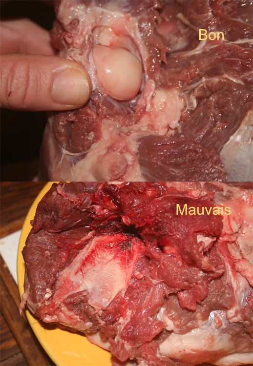

- Bien vérifier que les têtes d'os n'ont pas été endommagées.

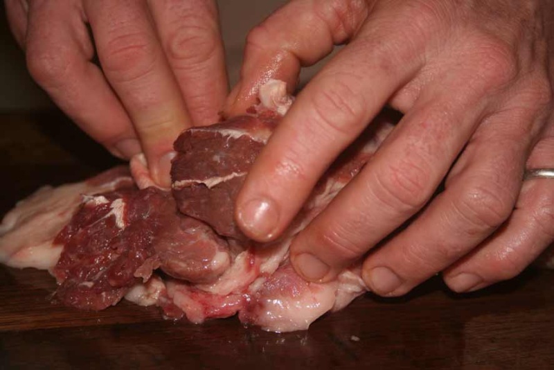

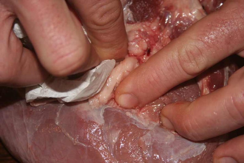

- Ensuite il faut suivre le système sanguin près de l'os afin de retirer un maximum de sang car ce dernier perverti le séchage.
- Bien essuyer toute la viande a l'aide de papier absorbant. Bien insister sur les parties en "repli".

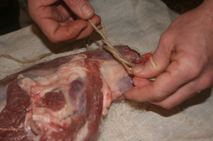

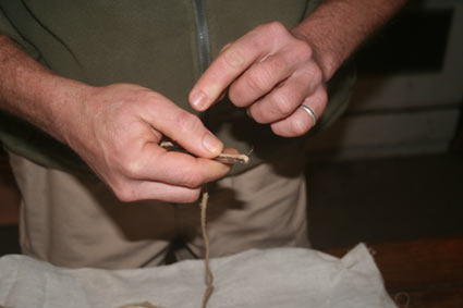

- Faite, en bas de la patte, un trou à l'aide d'un petit couteau pointu pour faire passer la ficelle.

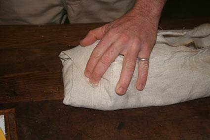

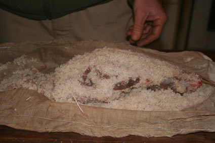

- Déposez la pièce dessus et recouvrez d'autant de sel. Il faut mettre du sel au niveau du bas de la patte et ne pas hésiter à bien en rentré. Au niveau de la tête de l'os pareillement.

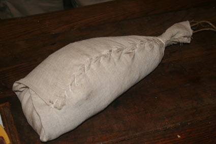

- refermez le drap de façon bien serré et le coudre de façon à ce que le sel englobe bien tout l'ensemble.
- laissez sécher le tout suspendu dans le grenier avec une bassine en dessous (sinon gare aux surprises) dans la mesure de 1 jours par livre. Ici l'épaule fait 1065 gr donc deux jours.

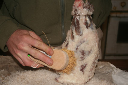

- Une fois l'égouttage fini, décousez le tissus, enlever le sel et frottez votre pièce avec une brosse de crin propre pour faire partir le maximum de sel.

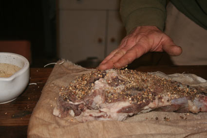

- Dans un mortier broyer des épices : poivres, clou de girofles, coriandre. Ces épices vont cautériser la viande et on des vertus antiseptique. Le mieux étant d'avoir des graines entières et de les broyer car elle développeront plus d'arôme.
- Bien masser votre jambon avec les épices et surtout bien en mettre partout. Dans les replis, au niveau du bas de la patte et même sur les parties grasses.

Bon retex, ca fait envie,pourquoi la tête de l'os doit être intact ? pour éviter que la moelle ne pourrisse ? et pourquoi 400 mètres ?

bon parce que ça pourri l'ensemble.supercureuil a écrit:Bon retex, ca fait envie,pourquoi la tête de l'os doit être intact ? pour éviter que la moelle ne pourrisse ? et pourquoi 400 mètres ?
une fois j’avais une tête d'os un peu entamer au couteau et le jambon a pourri...
Pourquoi 400 m. ... je sais pas mais c'est comme ça..

pour la tête d'os, c'est surement pour éviter que les bactéries entrent par là, puisque le sel, et les autres conservateurs (naturels) n'y ont pas accès eux

L'idée est donc de garder cette zone intacte.
De mémoire de mes cours de microbio, s'il y a des bactéries, elles ont tendance à se concentrer autour de l'os, des cartilages et des tendons (les ostéites sont difficiles à atteindre avec les antibios).supercureuil a écrit:pourquoi la tête de l'os doit être intact ? pour éviter que la moelle ne pourrisse ?

Si l'os est entamé ne serait-il pas judicieux de l'enlever pour faire sécher la viande ? C'est plus long mais ça permet d'être sur de ne pas faire pourrir la viande par ce biais là.

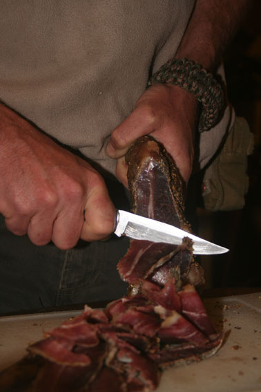

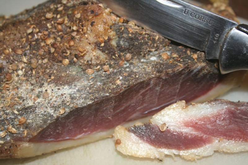

Suite et fin de l’aventure du cochon ....
Donc après deux mois de séchage, les températures augmentant dans mon grenier, l'odeur du jambon (épaule) se répand dans la maison ... et ça donne faim !!!.
Retirer de son sac de gaz il a un bon aspect :
La découpe et facile et l'intérieur présente un aspect des plus appétissant :
Un membre Éminent de notre forum est donc invité à une raclette partie à des fins de test...
En conclusion :
Bien que petit, cette épaule à été réussie, le goût y est bien, bien qu'un poil salé.
Nous lui avons mis une bonne claque et la raclette était fameuse !
Ainsi que le Riesling amener par notre convive !!!
En conclusion :

Bravo !
L'aspect est superbe (dégradé de couleurs, proportion de gras, garniture d'épices) !
On le sent d'ici... Et on en salive à distance !
Félicitation et bon appétit (s'il en reste...)
