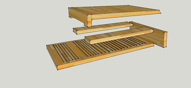

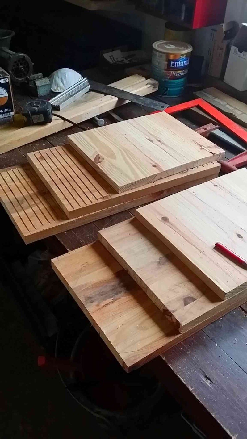

Découper une première planche 30cm X 60cm.
Cette planche devra être striée pour permettre aux chauves-souris de s'agripper.
Espacement des stries pas plus de 2cm, profondeur 2mm.
Une seconde planche, 30cm x 50cm. J'ai eu l'idée de faire des stries également sur la deuxième planche qui est placée à l'opposé de l'autre au cas où la colonie serait plus importante.
Puis deux liteaux d'une épaisseur d'environ 4cm d'épaisseur sur 50 cm de longueur.
Ces trois éléments doivent être biseautés pour recevoir le chapeau. Angle environ 10°.
Pour les assembler, il est important qu'elles soient bien ajustées et de faire en sorte qu'il n'y ait pas d'espace entre elles, car les chauves-souris n'aiment pas les courants d'air.
Pour cela il est plus pratique d'utiliser des serre-joints,
Pour mettre les vis, il faut d'abord faire un petit trou avec une mèche.
Ensuite, on agrandit le trou avec une autre mèche pour que la tête de vis ne dépasse pas.
Le prochain élément est très important, car c'est la pièce qui correspond à l'ouverture.
L'ouverture de doit pas dépasser 1,5 cm de largeur.
La dernière pièce est le chapeau que vous adapterez en fonction de la grandeur de la boite. Vous prendrez soin toutefois de faire en sorte que les bords dépassent, sur l'avant et les côtés.
Sur le chapeau, vous pouvez y rajouter une feuille goudronnée pour mieux protéger le nichoir des intempéries.
Voici approximativement à quoi correspond l'assemblage :

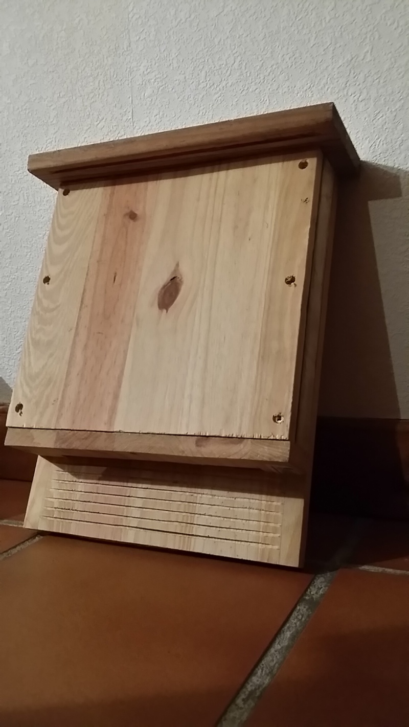

Et voici le résultat:

Beau boulot Aristote!
Nichoir pour mammifères volants,refuge pour insectes et autres invertébrés;Tu es entrain de monter une manufacture ou quoi?
Re: Nichoir à chauves-souris
Bravo Aristote pour cette initiative que tu nous fais partager.
Je trouve trés bien pensées les rainures que tu as faites afin de leur faciliter la préhension.
Merci également d'avoir détaillé tes réalisations, ce qui nous permettra de reproduire.

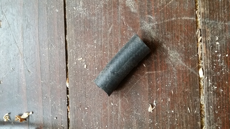

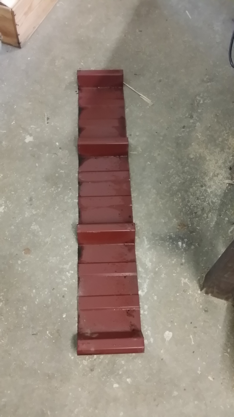

Pour donner une durée de vie plus importante à mes nichoirs, j'ai profité d'une récupe de tôles ondulées, un reste de sciage qui a donné de petites chutes qui viennent de la construction d'un abri de jardin du voisin.
Je vais les utiliser pour les placer sur les chapeaux en bois afin de mieux les protéger des intempéries.
Il a fallu que je les découpe pour les positionner en deux parties.
J'ai utilisé un morceau de flexible de douche pour étanchéifier les trous percés dans la tôle.
Et voilà, j'espère en avoir pour quelques années avant de recommencer.
