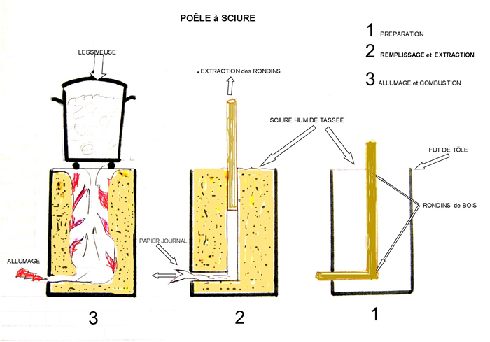

toute la journée les lessiveuses étaient mises à bouillir sur deux poêles à sciure faits dans deux bidons en tôle dans lesquels, autour d’un rondin de bois central de 12 à 15 cm de diamètre, on bourrait le plein bidon de sciure légèrement humide pour faciliter la tenue de la cheminée et pour qu’elle ne se consume pas trop vite, au fond du bidon, un autre rondin à l’horizontal de même diamètre se raccordait à celui du centre.
Une fois la sciure bourrée, on enlevait les rondins et le vide ainsi créé servait de cheminée. On enflammait alors un journal dans le trou inférieur, activé par un coup de soufflet et le tour était joué, la sciure se consumait et donnait les calories nécessaires à la chauffe de l’eau de la lessiveuse.
