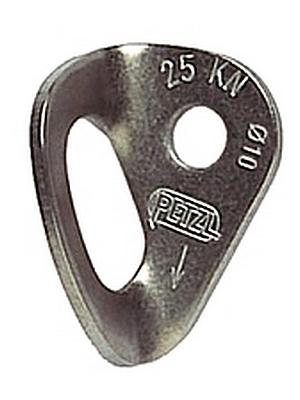

Une tige fileté en diamètre 20 mm en inox qui traverse l'arbre avec deux prises d'alpinisme vissées dessus du style :
une de chaque côté de la tige fileté .
ça c'est en 10mm mais ça doit exister en plus gros . Estimons que c'est 5tonnes par prise donc 2 prises par arbre , 3 arbres , soit 15 tonnes ?
résistance au cisaillement d'une tige inox de 20mm , faudrait affiner mais c'est dans les 10tonnes , si je prend un coefficient de 5 par sécurité c'est 2tonnes par côté de vis , 4 par arbre et 12tonnes pour les 6 fixations .
Après pour le câble , pas de soucis de résistance , du 13mm ça tient largement (vers les 10t suivant le modèle du câble) faut juste un sertissage de la balle .
