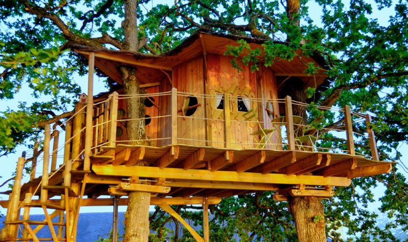

j'ai le projet d'installer une plateforme de jeux dans les arbres pour les enfants, dans le bouquet de sapins ci-dessous.
Elle devrait être installée à 2,5 mètres de hauteur, de forme carrée, et de 8 m² de surface.
J'ai 4 sapins qui forment les 4 angles d'un carré, ce serait donc ces 4 sapins qui me serviraient de points d'ancrage.
Petit hic, je viens de m'apercevoir que l'un des 4 sapins sur lequel sera ancré cette plateforme est mal en point : il est presque tout nu, il a perdu presque toutes ses aiguilles.
Il mesure entre 15 et 20 mètres, et fait environ 35 centimètres de diamètres.
Il s'agit du sapin au premier plan, au milieu de la photo. (un autre sapin visible sur la droite de la photo, non concerné par la plateforme, est déjà visiblement mort).
Vue rapprochée du sapin mal en point :
Ma question donc : y a t-il un risque sérieux à me servir de ce sapin comme 4ème point d'appui de ma plateforme, que j'aimerai garder au moins 10 ans ... ?

Re: Arbres porteurs pour plateforme dans les arbres
de mémoire, les entreprises qui vendent ce genre de service ne posent pas les plateformes sur plusieurs arbres, mais sur un seul
un arbre, c'est comme nos dents, ça n'a pas l'air, mais ça bouge énormément, si tu t'amuse à attacher quatre arbres (même en pleine forme) tu risque de les abimer
je ne parle même pas du risque de voir tomber la plateforme au pire moment (quand des mômes y jouent)
et pour finir, je ne ferai pas ça avec des résineux, ils sont un peu trop souples pour ce genre de chose, un chêne, oui, un sapin, pas trop

Les sapins ont le plus souvent des racines en surface, qui rendent l'arbre très fragile face aux vents (+ une cabane qui fait prise). Si tu passes un coup dans les Vosges, tu pourras encore constater les dégâts de 99...

En fait, ce bouquet de sapin de 40 ans d'âge a été installé précisément face au vent, pour abriter la maison ...
Pour ce qui est des tempêtes, je n'envisage pas cette éventualité, la nature étant toujours la plus forte, je n'y pourrai rien quoique j'y fasse, sauf à me résigner à ne pas faire ...
En fait, ma cabane sera faite dans ces sapins, ma seule incertitude concerne LE sapin qui est visiblement en train de trépasser : je souhaite avoir un avis averti sur le potentiel en terme d'années de solidité du sapin malade, les moyens de déterminer de quelle maladie il s'agit, ainsi que la façon de vérifier l'évolution de sa solidité ...
Continuez à me donner vos avis, je suis preneur de tout
. Et surtout de vos précautions à prendre !!!
Merci à vous deux pour vos mises en garde en tout cas !

agralil a raison : les arbres bougent beaucoup avec le vent, et pas toujours dans le même rythme ! Une cabane fixée sur 4 arbres va être disloquée par les mouvements, sauf à prévoir des fixations qui peuvent bouger largement sans abîmer l'arbre et sans faire de la cabane un navire qui tangue... ce qui complique beaucoup.
La meilleure solution : mettre une cabane autour de l'arbre le plus solide (celui à gauche sur la photo).
En plus, ça te fait un projet évolutif : plus tard, tu peux faire des cabanes ou plateformes plus petites sur les autres arbres, et les relier par des ponts souples façon accrobranche.
Le sapin mal en point, et même le sapin mort, ils ne vont pas tomber tout de suite. Un arbre mort met plusieurs années à se dégrader. Mais évidemment un arbre mort est plus fragile et en cas de fort vent, il va tomber le premier. Donc il peut tomber demain ou dans 10 ans, pas moyen de savoir.
Sinon, ces arbres sont bien trop serrés. C'est peut-être cela qui les a fait dépérir, ou y a contribué en tout cas.
Ton petit bosquet reproduit en plus petit une forêt, et on retrouve la nécessité d'éclaircir les arbres : http://www.crpf.fr/ifc/fiches/Fiche07_Eclaircies.pdf
Moi perso, je crois que je virerai tous ceux qu'on voit, sauf le plus beau, qui va alors prendre un port plus large, façon "bel arbre de parc", au lieu de ces ports tout élancés et étiolés. Cela dit, le fait qu'ils soient déjà étiolés les rend plus fragiles au vent. Si l'arbre reste seul, il va s'élargir, mais il ne rattrapera pas toutes ces années d'étiolement, donc il restera un peu plus fragile qu'un arbre qui aurait grandi sans concurrence.

Je ne pense pas, c'est surtout une question de lumière, et ici elle ne semble pas manquer: il y a de l'herbe au pied des arbres. Pour autant que l'on puisse juger de la distance dans cette photo, ils sont moins serrés que dans les plantations de Douglas par exemple; dans ces plantations, il n'y a plus du tout de végétation en dessous et seules les branches du haut sont encore vertes; si pour une raison ou une autre un arbre prend du retard de croissance sur les autres, il meurt par manque de lumière.Barnabé a écrit:Sinon, ces arbres sont bien trop serrés.
@Catalina: si le bosquet domine le paysage, ça peut être simplement la foudre. Parfois le haut de l'arbre est nettement noirci, mais pas toujours.

Cyrus_Smith a écrit:Je ne pense pas, c'est surtout une question de lumière, et ici elle ne semble pas manquer: il y a de l'herbe au pied des arbres. Pour autant que l'on puisse juger de la distance dans cette photo, ils sont moins serrés que dans les plantations de Douglas par exemple; dans ces plantations, il n'y a plus du tout de végétation en dessous et seules les branches du haut sont encore vertes; si pour une raison ou une autre un arbre prend du retard de croissance sur les autres, il meurt par manque de lumière.Barnabé a écrit:Sinon, ces arbres sont bien trop serrés.
Les plantations que l'on voit sont très souvent en déficit d'éclaircie, donc ce n'est pas la bonne référence. Les propriétaires retardent les éclaircies pour des raisons économiques ou parce qu'ils gèrent mal leur forêt. Lorsqu'on abat l'arbre, on voit la croissance en diamètre par la largeur des cernes. En première approche, la croissance en hauteur dépend de la qualité de la station (sol, climat, eau), tandis que la croissance en diamètre dépend de l'accès à la lumière.
Sur l'arbre abattu, il est fréquent de voir des cernes qui se resserrent de plus en plus, puis, après l'éclaircie, on retrouve des cernes larges. Ca prouve a posteriori que l'arbre a souffert de la concurrence et que l'éclaircie a été trop tardive. L'éclaircie "naturelle", où les arbres dominés meurent tout seuls, est particulièrement mauvaise, car même ceux qui survivent auront souffert fortement de cette concurrence.
Qui plus est, dans le jardin d'une maison, on ne cherche généralement pas à avoir de la production de bois, mais de beaux arbres bien larges, façon parc d'agrément. Sur la photos suivante : on voit bien, tout à gauche, le port normal (large et bien portant) d'un arbre isolé ; sauf là où les deux arbres sont en contact et où la gêne qu'ils se causent est évidente.
En l'occurence, je maintiens que ces arbres sont trop près. Leur port est trop élancé et étiolé. Ils se gênent pour l'accès à la lumière. Il y a aussi très probablement de la concurrence entre les racines, pour l'accès à l'eau et aux nutriments. L'herbe n'est pas un indicateur suffisant, car s'il n'y a pas d'herbe sous une forêt de résineux, ça vient en bonne partie de la couverture du sol par les branches et aiguilles. Dans un jardin où l'on ramasse branches et aiguilles tombées, on facilite le maintien de l'herbe.
Après, cette concurrence n'est sans doute pas la seule raison ; il y a peut-être un sol mal adapté et/ou des épisodes de sécheresse qui ont fragilisé l'arbre. Seul un expert forestier sur place peut diagnostiquer au mieux la cause du dépérissement ; mais son intervention est coûteuse donc un particulier n'y fera que très rarement appel.
Moi je sais que si c'était mon jardin, j'éclaircirais ce bosquet. Après, Catalina fait comme il veut.

Par contre utilisé un arbre mort n'est pas une bonne idée, il finira tôt au tard par tomber, de plus alors qu'il est debout il attire à lui insecte et autres qui le bouffe carrément de l'intérieur et au final le bois ne sera même plus bon à chauffer. De plus ayant une base solide les inserts et autres pourrait essayer de migrer vers tes arbres saint. Et puis en tombant, il pourrait tomber sur un arbre saint, voir l'entrainer dans ça chute. Personnellement, si tu as un de tes sapins qui est mort, moi je le couperais.
Un arbre malade... et bien il peut mourir, il peut s'en remettre. Par exemple la rouille du sapin n'est pas forcément mortel, mais quand tu vois ton sapin tes sur qu'il va y passer.
Du coup sans savoir ce que ton sapin à chopper dure d'évaluer combien de temps ils lui reste. Par contre si tu veux savoir exactement ce qu'a ton sapin il faudrait une photo précise des aiguilles et écorce pour essayé de l'identifié, à moins que tu connaisses la variété? Parce qu'ils n'auront pas forcément tous les mêmes maladies et d'ailleurs leur tailles et leur espérance de vie n'est même pas semblable dans certain cas. Donc d'abord identifié l'espèce, voir les maladies et insecte qui si attaque généralement, comparer les effets et attaque visible de ton arbre au ce qui frappe généralement cette espèces et ont aura peut être une idée plus claire.

Merci beaucoup pour vos précisions à tous !!!
En effet, je vais devoir adapter mon projet à vos remarques ...
Tout d'abord, je ne sais pas de quel type sont ces arbres, je sais juste qu'il s'agissait à l'origine de sapins de noël que le propriétaire a replanté chaque année dans les années 70 ...
Connaissez vous l'amplitude moyenne de déplacement d'un tronc quand il fait du vent , à 2,5 mètres de hauteur, pour 20 mètres de haut, avec 35 cm de diamètre ...

Ça va dépendre en grande partie de la force du vent et de l'amplitude de couvert. Je suis sur que Cyrus ou Tarsonis serait capable de nous calculé ça.
35 cm ça doit être à la base? Pour 20 M de hauteur, la base n'est pas immense généralement on parle de 40 à 80 cm en moyenne. Vers 2.5 M il doit encore faire 20 cm de diamètre non?. Sans calcul scientifique, sans connaitre la force des vents et la couverture et à l'oeil il doit bouger entre 0 et 10 cm depuis sont centre d'un coté ou de l'autre en cas de très fort vent. Je ne pense pas qu'il va plus loin que ça. Mais en règle générale à moins que tu es de très fort vent, je ne pense pas qu'il bouge plus de 2 à 5 cm à 2.5 M du sol. Ça ne reste qu’une supposition arbitraire et fondé sur aucun élément scientifique.
Je te propose une expérience, prend une tige de fer solide de 3 M plante la dans le sol devant l'arbre et fait une marque (si le vent est N-S, place à l'est, si il est E-O, place au sud) et fait une marque sur l'arbre. Ensuite quand il y a du vent vas vérifier.

Merci encore pour vos précisions ...
La mesure dont je suis sûr, c'est que son diamètre est un bon 30 cm à 2.5 mètres de hauteur.
Que pensez vous de deux bastaings (65mmx175mm) de 80 cm de long, qui enserrent chaque tronc au moyen de tiges filetées, ce dispositif X2 (l'un au dessus de l'autre, le premier perpendiculaire au second); voir photo ci-dessous :
... avec une plateforme composée de bastaings, reliés entre eux avec la même méthode que pour les bastaings servant de point d'appui, mais en revanche, dont les tiges filetées ne serreraient pas les troncs, de façon à ce que les arbres puissent bouger "librement" dans l'espace supplémentaire créé volontairement. La plateforme serait ainsi "posé" sur les points d'appui, avec une marge de 5 cm entre le tronc et les 2 longs bastaings (et tiges filetées). Ainsi, le tronc pourrait se déplacer de quelques cm à l'intérieur de son "logement" en cas de fort vent...
Cette théorie tient-elle la route ???

Au final, ce qu'on peut dire à propos de la photo de cabane que tu as postée, Catalina :
- elle est fixée par le système de brides dont les dégâts sont bien montrés dans le doc de l'ONF
- le gars met 4 grandes tiges filetées par arbre : c'est du gaspillage (alors que ça coûte quand même cher). Une à deux tiges filetées par arbre auraient suffi, avec la méthode du perçage.
- tu proposes d'écarter les bastaings pour laisser bouger l'arbre : mais alors la cabane repose sur quoi ? Avec le système utilisé pour cette cabane, ce sont les brides qui tiennent la cabane, si tu écartes les brides ça tient comment ?
Au final, pour fixer une cabane dans un arbre, je vois deux méthodes recommandables :
- la première, c'est celle de l'ONF. Il faut une méga perçeuse et deux tiges filetées, qu'on va mettre à 90° l'une de l'autre et à 80 cm ou un 1 m d'écart de hauteur, comment l'évoque le dessin de gauche en page de titre du document.
- si on ne peut pas percer de part en part, on peut s'inspirer de la méthode décrite en dernière page du document : un bridage, mais posé sur cales verticales. L'avantage, c'est que ça se fait avec le matériel de bricolage ordinaire (grands clous inox, un gros marteau, une perceuse ordinaire...).
Concernant l'éclaircie que je préconise : ce document rappelle que, attention quand même, l'éclaircie fragilise les arbres restants, par rapport au vent. Je le savais, mais j'avais peut-être un peu oublié de transmettre cette mise en garde. Donc : dans une éclaircie, il faut enlever quelques arbres (les morts, les arbres dominés et mal conformés), mais pas trop. Il faut que chaque arbre ait encore un voisin pas trop lointain. C'est le fait d'avoir des arbres voisins constituant un bosquet qui diminue l'effort du vent sur chacun. A l'inverse, un arbre qui avait des voisins proches et qui se retrouve tout seul va être très fragile par rapport aux vents forts. Parce que, à cause des voisins serrés, il n'avait pas développé un grand enracinement et qu'il a poussé en hauteur ; il se retrouve "trop haut" par rapport au diamètre de son tronc et à son enracinement.

Pfiu, merci à tous pour vos précisions et recommandations fort instructives ...
J'ai été bien inspiré de vous consulter
"- tu proposes d'écarter les bastaings pour laisser bouger l'arbre : mais alors la cabane repose sur quoi ? Avec le système utilisé pour cette cabane, ce sont les brides qui tiennent la cabane, si tu écartes les brides ça tient comment ?"
Je n'avais pas prévu d'écarter les brides, mais d'écarter les bastaings qui soutiennent la plateforme, et qui sont posés sur les brides ... (bastaings de 4 mètres de long)
Bon, je vais voir de quoi je vais accoucher en mixant tous vos conseils ...
