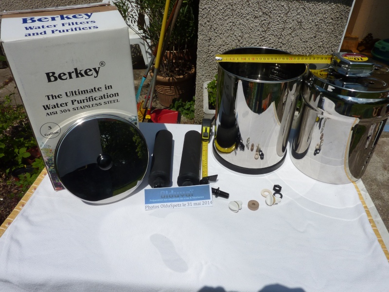

Nous avons acheté un système de filtration "ROYAL BERKEY 2 FILTRES" dans un premier temps. (Achat en ligne chez ASET)
Puis,  dans un deuxième temps, un jeu de filtres charbon en « spare » + filtre Chimique et robinet de rechange. (Achat en ligne chez ASET)
Donné au départ pour de 1 à 26 personnes, le système peut filtrer 15l par heure avec 2 filtres {des bouchons sont fournis pour obstrués les deux trous inutilisés} (le système peut être monté avec 4 filtres, la capacité de filtration passe alors à 30l/h).
Ce système de filtration est largement supérieur à mes besoins, mais occasionnellement la maison peut accueillir beaucoup de monde....
Les filtres sont dimensionnés par le vendeur, pour filtrer 11,35m3 (avec 10l par jour, les filtres auront donc une durée de vie approximative de 3 ans).
La réserve d’eau filtrée disponible est de 12l (vérifié). Hauteur 58,4 cm Diamètre 24,1 cm
Prévu initialement pour une utilisation en cas d’une rupture de la normalité, j’ai décidé de l’utiliser en remplacement d’une carafe « Brita » utilisée quotidiennement (avec l’accord de ma charmante épouse).
Le remplissage se fait par le dessus, je la fais à l'aide d'une maxi bouteille de 5l. C'est donc un filtre par gravité comme une passoire pour les pâtes alimentaires
Le contenu du carton avant montage.

RETEX achat et mise en service d’un Filtre BERKEY Empty Re: RETEX achat et mise en service d’un Filtre BERKEY
Message par troisgriffes Sam 31 Mai 2014 - 19:42
Je remarque tes étiquettes soignées et imprimées pour l'authentification,ca en jette !^^
Message par Wanamingo Sam 31 Mai 2014 - 21:11
Et comment çà marche ? tu remplis la marmite du dessus et tu la pose sur la deuxième ? çà s'entartre ?

Message par albertspetz Dim 1 Juin 2014 - 9:13
@Wana  Tu le remplis par le dessus sans démonter le système. Si le tartre apparaitre sur les filtres, tu les nettoies avec une éponges genre "scot**rit"
Vous serez informé du vieillissement de ce système de filtration, je vais l'utiliser quotidiennement. clind'oeil
