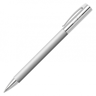

...pour faire un serpentin "macgayveurisé" :
_utiliser un corps de stylo métal serti sur l'embase/soupape du couvercle de la cocotte-minute,le prolonger par un tube-serpentin de silicone, emballer le tout dans un linge humide .
Si vous n'avez pas de tube silicone,utilisez des corps de stylo métal reliés entre-eux par des corps de stylo "plastique"
_Dans mes cartons de rebuts j'ai toute sorte de tubes & embouts de différentes matières: verre,métaux,silicones,PVC,...
http://french.alibaba.com/product-gs/heat-resistance-silicone-rubber-hose-693827316.html?s=p
Comment distilleriez-vous de l'eau en mode MacGyver? 11111_10+Comment distilleriez-vous de l'eau en mode MacGyver? 13186210+Comment distilleriez-vous de l'eau en mode MacGyver? 45916910

Kerkallog a écrit:_utiliser un corps de stylo métal serti sur l'embase/soupape du couvercle de la cocotte-minute,le prolonger par un tube-serpentin de silicone, emballer le tout dans un linge humide .
Tu triches! Very Happy On a dit avec ce que l'on trouve dans une maison "ordinaire" normalement équipée: donc pas de tuyaux divers disponibles (sauf peut-être un tuyau de jardin), et probablement pas assez de stylos pour remplacer! clind'oeil
(Si voiture, il y a peut-être des durites récupérables, mais il faut voir si on ne risque pas de recontaminer plus l'eau!)

Message par Kerkallog Sam 24 Mai 2014 - 13:40
...ma maison est ordinaire!
Il y a les durites d'appareils ménagers: lave-vaisselle, machine à laver,cafetière, ...
Je peux même récupérer les 4 tubes en laiton de la tringle à rideaux de la cuisine...
Sur des pieds de lampe,il y a des tubes de différentes sections raccordables par des corps de stylos.
Si c'est de la survie,tant pis pour le waterman-montblanc en métal,il faut faire des sacrifices!

Au niveau du raccord direct, il y a aussi le tube de parapluie ou de pied de porte-manteau, avec lequel j'avais shunté temporairement le circuit de refroidissement de ma titine :
Comment distilleriez-vous de l'eau en mode MacGyver? Images?q=tbn:ANd9GcT5KJ_TXoI5zQ1ZjoZjWGc601ZgJh-__LBCA3UrWNJAGWByW5LanGYcTWlr
Pour le serpentin, je me demande si l'on ne pourrait pas utiliser un tuyau de douche, vu qu'ils sont censés tenir presque la centaine de degrés. clind'oeil
