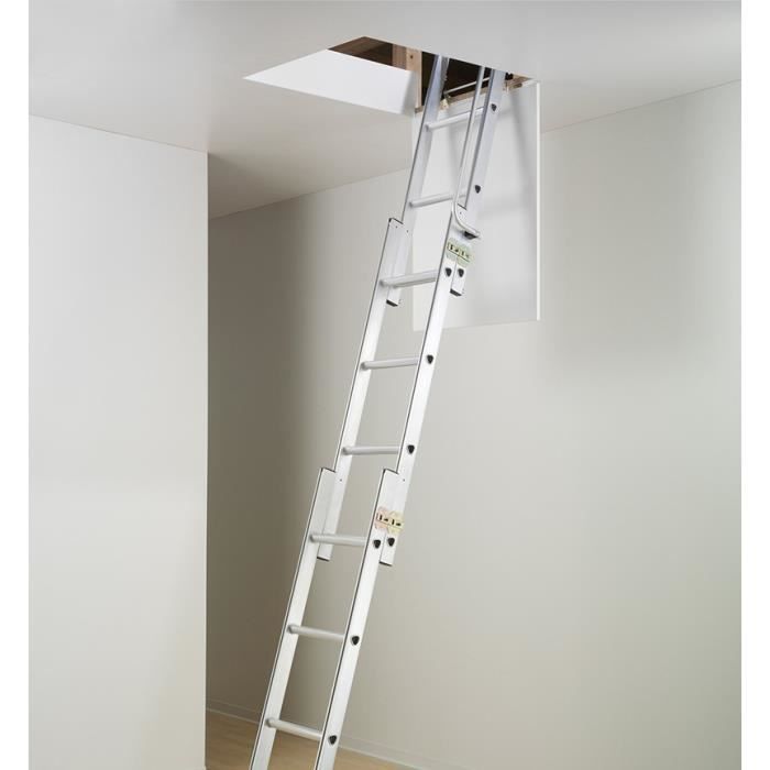

Question : est-ce que l'échelle télescopique de 5m peut être dépliée de la position haute de ton balcon ? C'est assez lourd ce matériel et l'usage normal c'est en partant d'en bas, comment déplier d'en haut ? Je n'en ai pas donc je ne sais pas mais je m'interroge car il y a des attaches à chaque barreau me semble-t-il.
Re: Ma préparation aux incendies
Oublie l'échelle : tu balances la literie par la fenêtre si tu as le temps, et tu sautes dessus ! 3m de hauteur (1er étage), c'est juste la moitié de la hauteur de la girafe au parcours du combattant ! Il suffit juste d'apprendre la technique pour se réceptionner (comme une grenouille, genoux écartés, sinon bonjour le sans-dents !). Au pire, même avec du surpoids et des années de sédentarité, tu te pètes les chevilles, les poignets et le coxis...

Effectivement, si on ne peut pas la déplier 'par le haut', ça ne m'est pas très utile.
Je vais voir comment fonctionnent celles de mon super beau-frère. Il en a deux pour la moissonneuse et l'arracheuse à betteraves.
=> En fait, tu touches au coeur de nos réflexions quand on a installé la chambre du petit loup à la place de mon bureau en bas. Et nous en haut avec les chambres des deux grands de ma femme (qui ont quitté le nid familial depuis).
L'objectif d'éviter tout trauma articulaire en évacuant par l'extérieur était prioritaire pour ma femme et moi.
Je ne me voyais pas fracasser la fenêtre de mon gamin et l'enjamber avec une cheville en vrac, même avec l'adrénaline qui pulse.
Cet aspect a conditionné toute notre réflexion. Il faut donc que j'affine sur cette base et que je trouve des solutions valables.
=> Pour la literie, c'est tout bonnement impossible. Nous avons viré un vieux matelas y'a 2-3 ans pour la déchetterie en le faisant passer par le balcon.
Près de 10 minutes à 4 pour arriver à nos fins....
La fenêtre et la barrière sont trop proches.
Un test qui a été utile car -comme toi- j'étais parti sur cette première option initialement.
Le problème va se poser différemment au printemps car j'ai réussi à convaincre ma femme de 'remonter' la chambre du p'tit loup à l'étage et de transformer l'actuelle en salle de jeux.
Faudra donc que j'envisage l'évacuation par le balcon pour 2 adultes et un jeune enfant.

Marco51 a écrit:L'objectif d'éviter tout trauma articulaire en évacuant par l'extérieur était prioritaire pour ma femme et moi.
Si l'évacuation doit se faire en douceur, tu peux adapter ton balcon à cet effet. Tu donnes quelques coups de scie dans les attaches de ton balcon et tu transformes la rembarde afin de pouvoir l'utiliser comme échelle. Si elle n'est pas assez longue, tu prévois une rallonge. Et évidemment des attaches solides pour une utilisation "normale"...
Sinon une bonne grosse corde lisse ou à noeuds ? Une perche de pompier ? Un escalier escamotable intégré dans le plancher du balcon ?

En ce qui concerne l'évacuation rapide d'un bâtiment à étage(s), la manche d'évacuation me semble une possibilité envisageable.
https://www.baticopro.com/manche-d-evacuation-portis.html
Les avantages sont par rapport à d'autres systèmes sont conséquents :
- mise en oeuvre aisée et rapide (éventuellement par une trappe dans le plancher du balcon);
- possibilité d'évacuation plus rapide et en nombre plus important;
- utilisation aisée par les enfants et les personnes à mobilité réduite (la gravité fait le gros du travail);
- élimination des risques de vertige ou de phobie du vide de certains.
Quant à l'utilisation de l'échelle de corde, ta position d'utilisation est correcte pour un agrès posé contre un mur ou la coque d'un navire; par contre quand celui-ci pend librement dans le vide, une utilisation différente serait plus aisée. Il suffit de ne plus se mettre face aux échelons, mais perpendiculairement à ceux-ci, le pied et la main gauche à l'arrière de l'échelle, le pied et la main droite à l'avant (ou le contraire...). De cette façon, le basculement du corps est limité.
