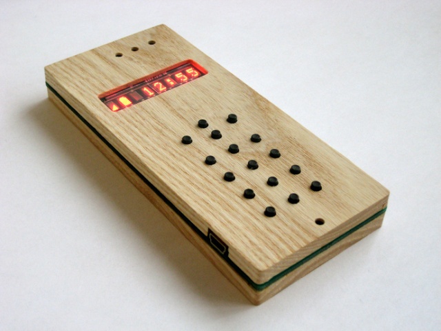

Après avoir développé la plateforme de produits électroniques open source appelée Arduino, David Mellis souhaite mettre en application cette dernière en permettant aux utilisateurs de l'intégrer au téléphone portable qu'ils créeront grâce à son tutoriel.
Ainsi, après avoir reçu vos composants (écran LED ou LCD, la carte mère,...), vous devrez faire preuve de patience et de précision pour créer votre téléphone portable. Pour cela, vous pourrez suivre étape par étape les plans distribués et hébergés sur le site Github.
Après assemblage des pièces, vous avez encore du travail. Il vous faudra créer la coque que vous pourrez sculpter dans le bois ou imprimer en 3D puis compiler et installer le système d'exploitation fourni par le créateur de ce projet.
Au final, vous obtiendrez un téléphone portable DIY capable d'envoyer des SMS et des appels et d'afficher l'heure tout cela pour environ 150€. De plus, votre téléphone portable sera vraiment unique pour le coup.

Je doute que ça intéresse tarso, à moins qu'il y ait un moyen de remplacer l'Arduino par trois ou quatre transistors...
Plus sérieusement, à mon goût du moins, le problème d'un tel montage, c'est que ça revient "juste" à prendre à Arduino et à le brancher sur un modem GSM/GPRS. L'arduino "contrôle" certes le modem et on peut donc téléphoner et envoyer des SMS, mais toute la gestion du réseau sans fil (et de la carte SIM) reste gérée par le modem, donc en fait dans une "boîte noire" sur laquelle on n'a aucun contrôle réel...
Re: Fabriquer son propre téléphone portable pour 150€
Je plaide coupable monsieur le juge; mais c'est avant tout pour ne pas perdre l'attention des lecteurs intéressés, surtout dans une optique k2kk/post-crash/low-tech/pénurie (j'échange pas mal avec des régions du monde mal pourvues). Je mets la plupart des membres du forum au défi de trouver dans l'heure (voire la semaine) un circuit NE555 en récupération, afin de remplacer une alim HT de compteur geiger défaillante. On pourra en revanche sans problème réaliser la même fonction au moyen de deux transistors. Pourtant, quasiment tous les circuits HT geiger utilisent ce circuit intégré.
Les circuits sont à peine plus long (pour les fonctions simples), mais restent compréhensibles. Par exemple, mon prochain projet porte sur la conversion ondes courtes. La quasi-totalité des schémas utilisent un NE602. Ils sont très simples, mais du coup quasi impossibles à réaliser sans passer commande sur le net (réduisant l'intérêt du DIY). Mais moyennant quelques transistors, on réalise de même.
Au sujet de ce portable, cela reste intéressant d'un point de vue didactique, vu que l'on augmente un peu le reverse engineering. A propos du prix, qui fait râler pas mal le monde francophone (cf les commentaires des articles), il y a amha une faute de traduction. Les 150$ concernent le projet avec la carte SIM; on tombe à 130$ pour la version full-led, et 106$ pour l'écran LCD, soit environ 75€.
L'essentiel du coût incompressible étant l'affichage (11$) et l'Arduino (25$), l'Antenova (5$) et l'ATmega (8$); soit 34€, le reste se dénichant dans la récup assez aisément.
https://raw.github.com/damellis/cellphone2hw/master/Components/BOM.pdf
Bigre, je n'avais pas remarqué ma réputation d'extrémiste transistoresque !Cyrus_Smith a écrit:Je doute que ça intéresse tarso, à moins qu'il y ait un moyen de remplacer l'Arduino par trois ou quatre transistors...
