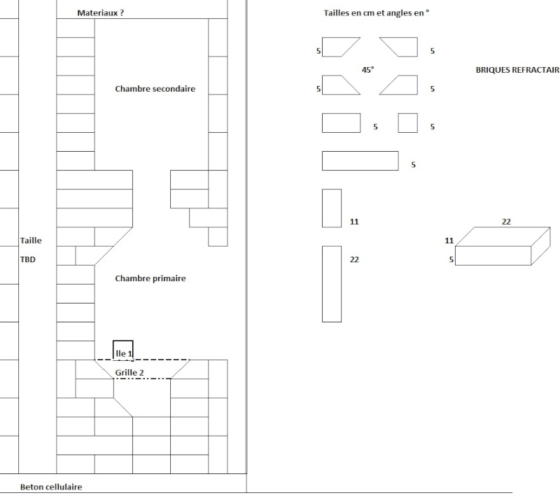

Voilà je commence les plans ... à partir d'existant :
http://pdmlub.canalblog.com/archives/2007/07/09/5559739.html
Donc voilà, une base c'est pas mal mais il faut l'adapter, en gros:
- arrivée d'air qui vient de la piece où est le poele (due à l'impossibilité de capter de l'exterieur)
- Je n'ais pas la place d'en faire un si gros (faut que je grapille 10 cm au moins) sur le profil (profondeur), la largeur ça va.
- A voir pour un system de protection de la porte qui sera à priori chaude, (une grille en U avec des crochet dans la massonerie?)
- je voudrai une arrivée d'air par le cendrier, là c'est sous la porte (pour simplifier la construction et limiter les parties en fonte)
Si je poste ici ce n'est pas pour faire un topo, mais pour continuer dans les questions qui reste sans réponses :
- Pour le dernier point, fonctionnelement quelqu'un sait si ça pose des problèmes?
- La taille du conduit arrière sur le profil, il semble être de la largeur d'une brique (~11 cm donc) c'est suffisant? on peut moins?
- Si j'empile 3 briques sur la tranche ça fait 33cm, si j'empile 6 briques normalement ça fait 30, comment ratraper ça le plus simplement possible? une découpe sur une rangée de briques?( semble compliqué) une épaisseur différente de mortier? (solidité en cas de grosse épaisseur j'ai un doute : 6 joints épais et 3 plus fin et faire ça propre c'est plus compliqué). Car j'ai trouvé que des briques 11*22*5 pour le moment (sinon 11*22*6 mais le problème reste :s, les 11*22*5.5 sont plus chères).
Merci d'avance pour les éléments de réponse !
Voici le plan provisoir (les deux grilles, c'est parce que je ne sais pas quelle solution prendre, je suis plus attiré par la 2):

bonjour,
par rapport au dessin avec les briques en bleu, tu as joué sur le devant. n'as tu pas peur que la cheminée refoule? il m'aurait semblé plus logique de jouer sur l'arriere pour faciliter au maximum l'aspiration.
12lac6
qui se bats avec une cheminée ouverte qui refoule pour cette raison
12lac6

Pour la profondeur , meme souci que toi .
Donc j'ai grapillé de 2 façons :
- pour le remontée des fumées ds le conduit principal : brique sur tranche
- déport vers l'avant sur 1/2 brique : construction en escalier sur 2 rangs
( avant la pose du PDM , j'ai un plancher chauffant solaire donc j'etais bloqué)
Sinon comme je t'ai dit travaille avec de la pate ( petit joint) , c'est le top ( tu as des sites sur
le topo que je t'ai envoyé)
Sinon les briques à 40% d'alumine , c'est plutot 230*114*64
A+
A+

Comment prévois-tu le nettoyage/ramonage de la chambre secondaire? De même, prévois-tu une possibilité d'accès au conduit par le bas?
Nombre de messages : 2230
Re: Poêle de masse, des infos? des avis?
En relisant ton topo , je ne vois pas comment tu vas gérer ton arrivée d'air primaire par le cendrier :
même si on est dans des bons rendements on fait des cendres : ça fait plus forge ton idée ; non ?
A+
A+

@12lac6 : c'est à foyer fermé (ok j'ai enregister le fichier avnat de mettre la porte ...), du coup le refoulement je pense pas, si tu as des idées là dessus je suis prenneur (car purement novice).
@grizzly : je pense que je vais réduire AUSSI au niveau conduit en fait
Au final la masse risque d'être très réduite, je ne souhaite pas faire 2 feux par jours. Après je peux mettre de la masse près du couduit final d'evactuation ... je vera ça quand j'en serait à ce point. Vos avis pour l'histoire de la masse?
@Cyrus_Smith : pour la chambre secondaire là c'est du draft pure et simple car je ne sais pas encore si je met un four blanc ... Pour le ramonnage je pense à deux entrées devant le poele et une sur le côté en bas du conduit. A compfirmer ou infirmer par la suite. Mais point à prendre en compte.
La sortie se fera sur le côté puis longera le plafond sur 1m environ pour ensuite passer à l'étage jusqu'à la sortie sur le toît. Sortie déjà présente mais pas aux bonnes dimension (en 80 tubé actuellement).
Concernant le tubage, est-ce possible de faire un conduit en pierre non tubé? il semble que non et qu'il faille un tubage 200, je préfairerai un conduit pour la partie à l'étage.
Petit complément :
la pièce sera en contact direct avec seulement 2 faces, la troisième servira à finir de sécher le bois (et chauffera aussi la pièce mais moins du coup).
Petit complément :

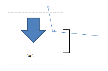

grizzly a écrit:je ne vois pas comment tu vas gérer ton arrivée d'air primaire par le cendrier :
Je pensais que le cendrier s'il est suffisement haut laissait passer l'air comme il faut.
Petit schema de mon idée:
En petite fleche le chemin de l'air et en grosse flèche les cendres.
Après si cela est irréaliste je change illico
edit: OK merci Exc*l, le screen shoot ne prend pas les couleurs de remplissage ...

OK par rapport à ton dessin ( je croyais que c'etait par dessous) . Sinon de ce que j'ai pu potasser ,
il vaut mieux une arrivée d'air face au feu ( au niveau premiere buche ) que par dessous mais bon
je ne suis pas dans la fumisterie ;
Sinon peut etre recuperer des infos de Polarbear qu'il a pu donner sur le forum des PDM ou sur son site :
c'etait son metier je crois de mémoire .
A+

Pas grand chose à rajouter à ce qui a été dit, sinon que tu peux largement travailler avec du ciment fondu (avec quelques précautions d'usage : vitesse de prise) mélangé à du sable et de la brique réfractaire concassée, ça tient à 1300°C sans bouger ce truc là, reste à faire le petit coffrage qui va bien
Ash- Membre Premium - Participe à rendre le contenu de nos forums plus pertinent & pragmatique
Nombre de messages : 5681
Age : 34
merci ash pour cette précision, pas mal pour certaines pièces à mouler pour du sur mesure.

Tu auras besoin du "fondu" pour le moulage en béton refractaire des dalles
du haut ( j'ai fait aussi le goulet comme ça). Pour les canaux de fumée ,
j'ai fini au ciment fondue , he ben , j'ai regretté de pas avoir acheté plus de pate refractaire
Bonne continuation
Bonne continuation
