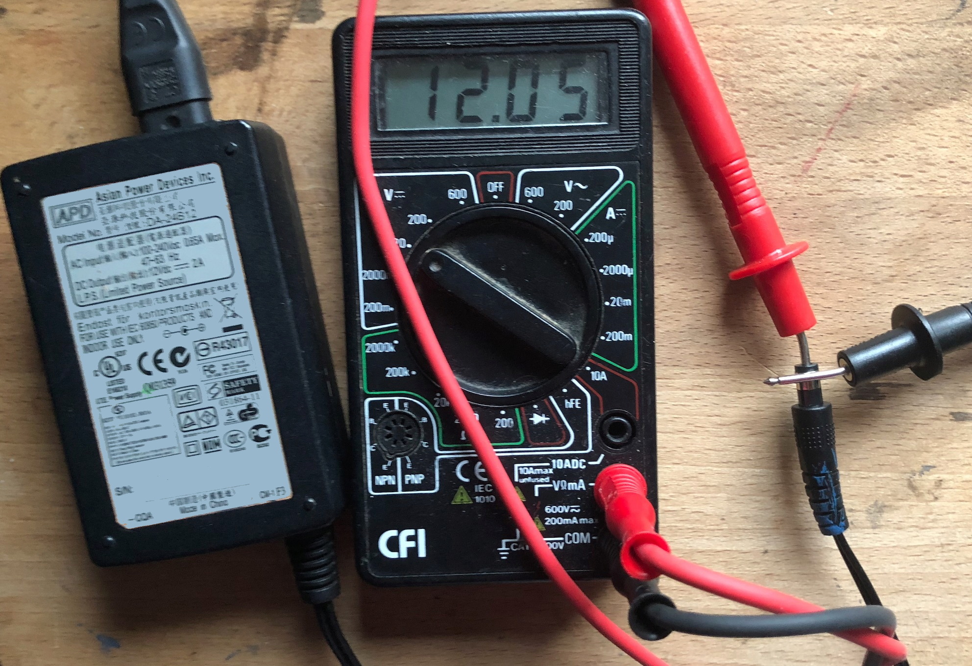

Alimentation ONT box internet
une panne internet tout simple mais amha intéressante à mentionner car elle illustre assez bien le process de recherche de panne, et elle ne semble pas vraiment figurer dans ceux de diagnostic des opérateurs.
Hébergé chez des amis quelque temps, on a subitement perdu la connexion à internet. En gros, à 1h du matin, tout est ok, puis à 8h plus rien.
Il s'agit d'une Box orange sur fibre optique. Tout fonctionne (connexion admin dessus), tous les branchements sont corrects, mais la "synchronisation" ne fonctionne pas, donc pas d'internet.
Par acquis de conscience et ne connaissant pas trop cette techno, on suit strictement toutes les manips de dépannage, puis on change les câbles puis on reset aux paramètres d'usine la box....
Ce qui a été une grave erreur car dans ce cas, il est impossible de ré-accéder au panneau admin de la box afin de tester différents paramètres (bloqué sur la page "setupauthenticationtype" (pour la postérité...)
En gros, il n'y a plus rien à faire à part reseter encore et encore avec l'espoir que ça revienne, sans succès.
Diagnostic réseau à distance : il semble bien y avoir un souci sur la ligne. Orange propose le déplacement d'un tech à 70E, remboursés si le souci est "extérieur à l'habitation"
Comme la panne était soudaine, il y avait tout de même fort à parier que le souci vienne de l'opérateur.
Puis je me suis demandé : "dis donc, par expérience est-ce que l'on n'aurait pas oublié quelque chose dans l'histoire* ?"
J'analyse comment est bricolé le réseau fibré :
- la fibre arrive dans l'appart
- il y a un boitier convertisseur fibre/WAN (Optical Network Termination)
- ce boiter est connecté à la box en ethernet.
En gros :
Le binz dans l'histoire, c'est que l'on n'a pas d'indicateur clair de fonctionnement de l'ONT (boitier différent du schéma)...
La première chose à faire d'une point de vue électronique, est de tester si tous les appareils sont alimentés :
- box ok, puisqu'elle se plaint de pas avoir de réseau
- fibre : pas d'alim
- ONT : l'adaptateur sort 0V au multimètre.
Attention sur ce dernier point, certaines alims ne débitent pas si l'on ne branche pas une charge dessus.
J'ai relié une petite lampe 12V brièvement : aucun signe.
En gros, on est tombés sur la seule panne non envisagée dans le process du manuel et sur internet
Je coupe le connecteur de l'alim pour tester directement les fils, car il ya pas mal de chances pour que ce soit juste le connecteur HS : 0V aussi : c'est l'alim qui a claqué.
Heureusement, ces boitiers sont en 12V et débitent 500mA, donc c'est assez faciles à trouver.
Là nous avions une vieille alim de disque dur externe :
Notons que l'on choisit toujours une alimentation d'ampérage équivalent ou supérieur, ici 2A au lieu de 0,5A. C'est un peu surfait, mais parfaitement fonctionnel.
Mais bien entendu, la connectique n'était pas la même, alors j'ai découpé celle du disque et soudé sur le connecteur de l'alim.
Un point à prendre garde : on voit que c'est le point central qui est relié au positif de l'alim :
Il ne faut surtout pas inverser, sans quoi un module non protégé va être détruit.
Une technique que je réalise de ce genre de cas : les fils sont dénudés et soudés à distance, avec un écart de quelques cm. Ainsi, si l'isolant se fait la malle, les bornes auront moins de chances de se toucher :
Avec un peu de gaine thermo pour finaliser :
On vérifie que l'on a bien 12V, avec borne positive au centre :
Et c'est reparti !

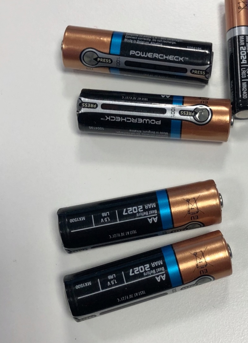

tout petit topo sur les piles encore bonnes (il faudra que je scinde dans un sujet ad hoc à l'occasion) jetées en masse à la benne, évoqué plusieurs fois sur le forum.
Fabriquer un testeur simple d'accus et de piles : récup de l'énergie dans les bacs à recyclage
Testeur de piles du commerce
En général, je regarde s'il y a des lots de même marque, qui a le plus de chances d'être issu du même appareil, donc avec potentiellement une seule pile HS sur le lot.
Mais ici grosse surprise, car je suis tombé sur bon nombre de Duracell en parfait état : 1,48V à charge 100mA, donc quasi-neuf :
En y regardant de plus près, le système de vérification "powercheck" où l'on presse à deux endroits pour indiquer l'état était complètement HS. Donc un cas assez curieux où la pile est neuve, mais la technologie de test proposée autour est défectueuse au point qu'elle soit jetée. 10 piles récupérées, ce n'est pas une coïncidence; un lot de tests défectueux ?
