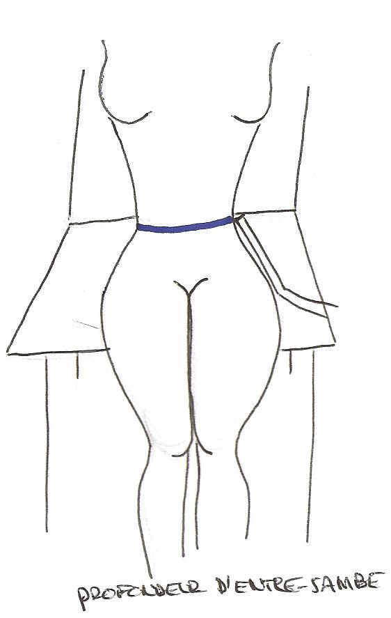

Les images 2 et 3 sont inversées, comme les images sont numérotées ça devrait le faire.
Vous pouvez ajouter les 4 dernières phrases après la dernière image, merci tout plein.

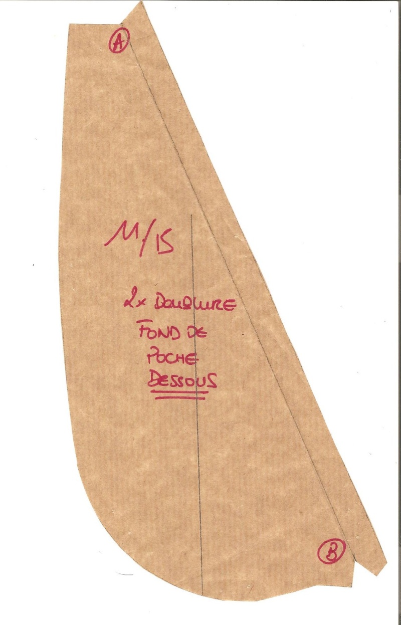

Exemple de pièce en
papier kraft :

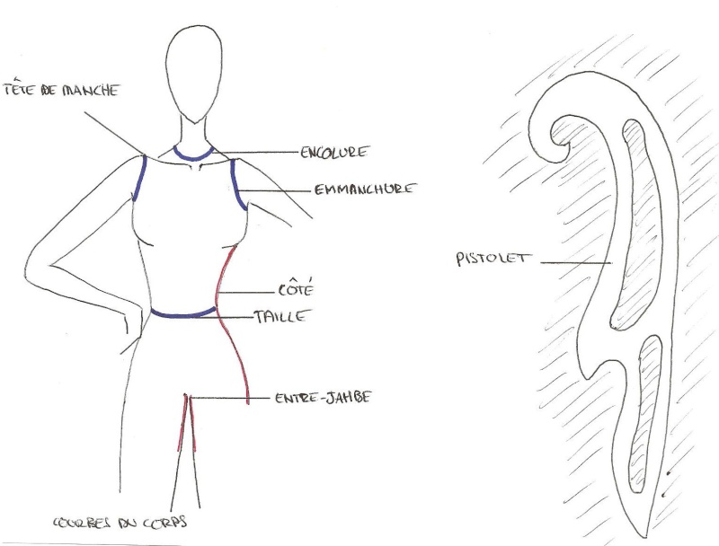

Un pistolet. Il est nécessaire car il est
utilisé pour dessiner les courbes du corps. Vous en aurez besoin pour :
l’encolure, l’emmanchure, la taille, la tête de manche, les côtés,
l’entre-jambe, les poches, les cols et autres garnitures.
Contours de corps et pistolet :

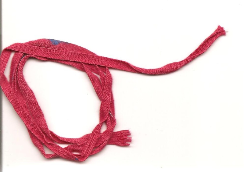

Du bolduc (ou fil de laine) pour marquer le tour
de taille durant la prise de mesure et indiquer des modifications au moulage.
(Patron qui se fait en toile sur le mannequin)
Photo bolduc :

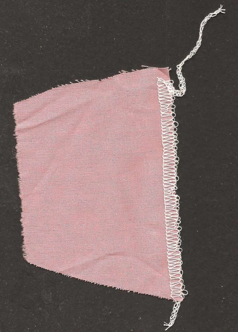

La surjuteuse
Elle est utilisée uniquement pour les surjets. Elle contient
4 fils (vous pouvez en utiliser que trois) dont deux aiguilles, là encore vous
pouvez en utiliser qu’une. Je vous conseille de faire attention lorsque vous
piquez à retirer les épingles car la surjuteuse à un couteau qui coupe le tissu
et lors de la piqure il peu être détériorer en coupant en même temps les épingles maintenant le tissu. Le couteau coute excessivement cher.
(Je ne sais plus le prix)
Photo surjuteuse :
Photo du surjet : 6
Le surjet est la finition au bord de votre vêtement pour
éviter qu’il s’effiloche.

Profondeur d’entre-jambe, en position assise, mesurez depuis le
ruban tour de taille jusqu’à l’assise
Profondeur d’entre-jambe :

Du papier kraft (rouleau de papier marron
d’assez grande taille)
Exemple de pièce en
papier kraft :
Photo bolduc :

La surjuteuse
Photo surjuteuse :

passant par le saillant (la pointe du sein), puis tendu jusqu’à la taille.
Carrure dos, à partir de la jointure des bras.
Carrure devant, au niveau des aisselles, des plis de
l’articulation de l’épaule.
Tour de cou, à la base du cou. Différent du tour d’encolure, plus
lâche, qui passe par creux du cou.
Longueur d’épaule, du tour de cou jusqu’à l’articulation de
l’épaule, à la pointe de l’épaule.
Longueur de bras, à prendre bras légèrement plié, de
l’articulation de l’épaule au poignet.
Longueur pointe de l’épaule au coude, à prendre bras fléchi de
l’épaule à la pointe du coude puis jusqu’au poignet
Tour de bras, au plus fort du bras.
Tour de poignet, à la pliure.
Longueur taille à terre, de la taille au sol, sur le côté.
Longueur entrejambe, de la taille devant en passant par
l’entre-jambe à la taille dos
Entre-jambe :
Hauteur taille genou, de la taille au milieu du genou, à hauteur du creux du genou.
Mannequin devant, les horizontales en bleu :
vous conseille de prendre toutes vos mesures à garder précieusement pour les
futurs patrons et assemblage.
