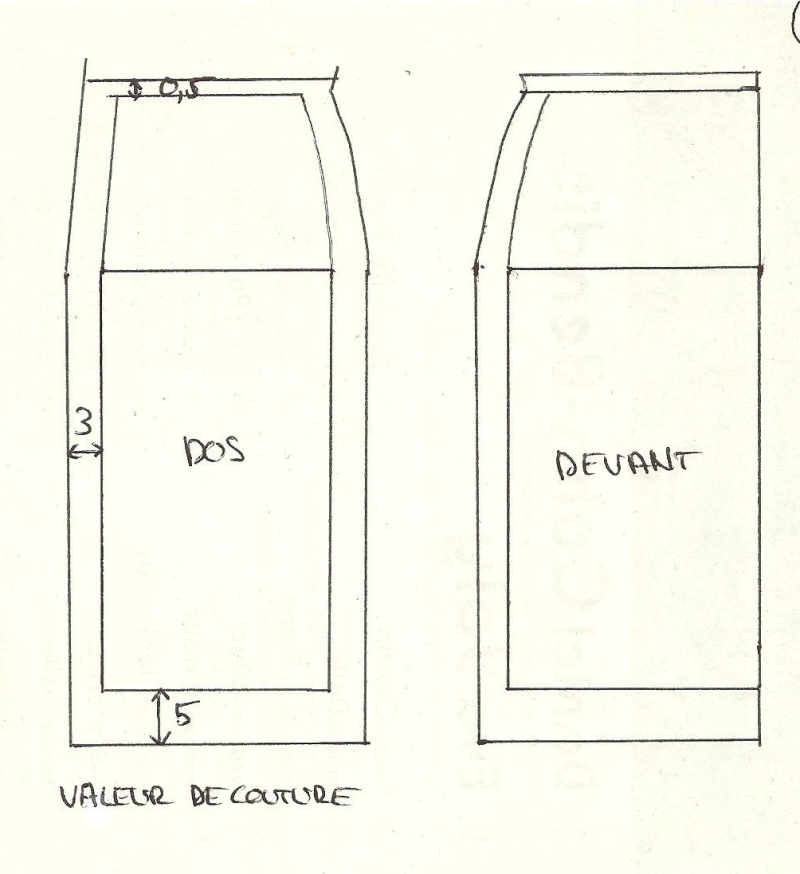

Bonsoir,
certains(es) se demandent comment réaliser des patrons. Je peux vous être utile concernant les vêtements femmes et enfants.
Matériel : grande règle d’1 mètre, un pistolet, une grande équerre, un mètre ruban, une roulette et du papier kraft
Exemple pour une jupe de base:
Prendre ses mensurations avec un mètre ruban:
-tour de taille (au niveau du nombril)
-tour de bassin
-Hauteur taille bassin
-Hauteur taille ourlet (la longueur désirée)
Diviser le tour de bassin par 2 en ajoutant 1,5 d'aisance exemple 46+1,5=47,5cm
Tracer sur votre papier kraft une rectangle comprenant les 47,5 en verticale et la hauteur taille/ourlet en horizontale
Aux extrémités du rectangle placer les lettres indiquées en partant de gauche à droite et de haut en bas.
-tour de taille A et B
-tour de bassin C et D
- l'ourlet E et F
Déterminer G placé entre E et F.
Distance entre E et G = 1/2 E et F -1cm pour le dos et
G et B = ½ +1 pour le devant. (Le dos est placé à votre gauche et le devant à votre droit du papier kraft.)
Tracer une perpendiculaire à partir de G qui donne H entre A et B.
A et E = milieu dos
H et G = côtés
B et F = milieu devant
A présent, placer les pinces et les galbes au niveau de la taille A et B.
Imaginons que votre tour de taille divisé par 2 = 33,5cm
33,5 – (tour de bassin)
47,5 = 14
Il y a 14 cm à placer dans les pinces et les galbes de côté.
Valeur à donner aux pines ;
- Milieu dos : à1cm en partant de A vers H ce sera A’, tracer en ligne droite de A’ vers C
- Pince dos : 3cm de valeur et longueur de 12 à 15cm, diviser longueur A’ et H’, y repartir 1,5 de chaque côté, la longueur est parallèle au milieu dos
- 2 pinces devant : 2cm de valeur, longueur 9cm. Tracer la 1re en partant du milieu devant à 9,5cm de B, répartir la valeur de la pince de chaque côté de son milieu.
2e pinces, placer le centre de la pince à moitié entre le 2e bord de la pince n°1 et le galbe de côté.
Total : 8cm pour les valeurs de pinces
Pour les galbes de côtés :
14-8 = 6cm répartie de chaque côté de H = H’ coté dos et H’’ coté devant à tracer avec un pistolet de manière à avoir une légère courbe (identique de chaque côté).

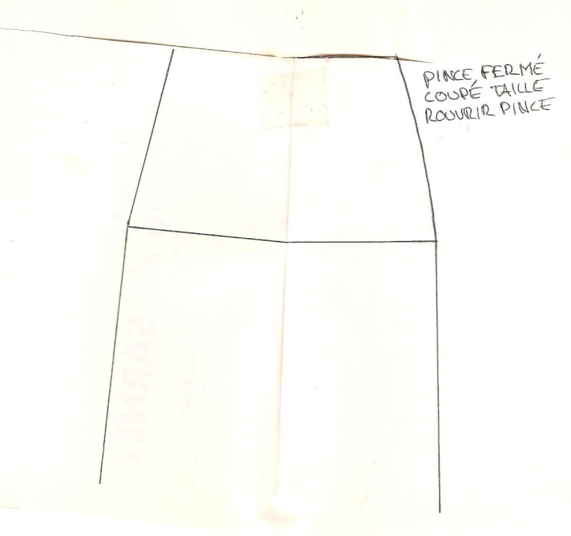

Tracer la taille
Côté : remonter les galbes pour avoir 22,5cm sur les courbes de hanches
Fermer les pinces : retracer la taille en courbe en éliminant les angles des pinces en se fermant. Passer la roulette sur la ligne de taille pour obtenir l’empreinte sur les têtes de pince.
Vous obtenez le patron mais sans les valeurs de couture pour cela :
Ajouter 3cm aux côtés, 5 cm à l’ourlet et 0,5cm à la taille, les milieux dos et devant ne comprennent pas de valeurs de couture car ils sont placés à la pliure du tissu.
Pour la taille elle peut comporter une ceinture ou juste une propreté. L’empreinte se fait en accolant les galbes de côtés et en calquant la taille dos et devant. Elle sera placée sur le tissu milieu dos. Elle peut être de 5cm. Ne pas oubliez d’y ajouter les 0,5cm supplémentaire tout autour. Refaire l’empreinte sans les 0,5cm pour le thermocollant.
Ne pas oubliez de placer des reperds qui vous aiderons au montage comme marquer au niveau des hanches.
A chaque modification du patron n’oubliez pas de rajouter vos valeurs de couture et aussi de placer votre fermeture à glissière.
Regardez sur des vêtements comment s'est réalisé à l'intérieur vous aidera peut être.
Si vous avez la moindre difficulté, n’hésitez pas.

suite 5
Fermer les pinces :
têtes de pince.
têtes de pince.

suite 6
