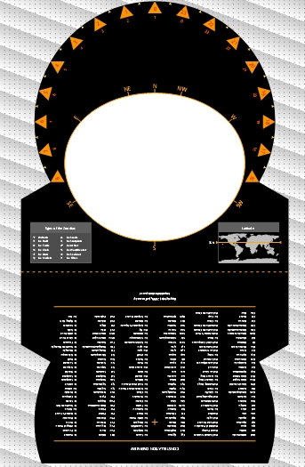

Bon, vous connaissez sûrement l'histoire alors passons au chose sérieuse: Je propose ici de mettre en pratique les moyen pouvant nous servir pour nous orienté grâce à des technique n'ayant pas recours au génie de la lampe électrique ou électronique, des moyens et appareils rustique qui ont fait leur preuves comme l'Astrolabe, le clinomètre et autres sextant et compas magnétique faisant appel à des repères éternel et universel tel les astre dans la voûte céleste. Bien sûr, pour naviguer grâce au étoiles, faudra d'abord les identifier et avoir quelque notion d'astronomie et c'est justement pour ça que je vous propose un site et un logiciel qui vous aidera à identifier les constellation sous une latitude donnée grâce à un PDF généré contenant un appareil en papier cartonné que vous fabriquerez (ça prend même pas 5mn entre l'impression et la découpe et l'assemblage) et qui vous indiquera la position des astres dans le ciel à une heure donné, un jour X du moi Y.
Quelques photo de l'appareil en question avant la visite du site ou le téléchargement du logiciel
Et en fin voici le site qui vous fera le PDF impromable celon votre latitude Par ici (Faut IE9 ou Firefox)
Et le logiciel téléchargeable Par là avec les explication
Bonne navigation à tous et à la prochaine pour d'autre outils
(N'hésiter pas à en mettre quelque un car je suis qu'un débutant dans ce vaste domaine qu'est la navigation à l'ancienne
PS: Efficace la carte tournante généré, j'ai tout de suite repéré Polaris et les deux ourse la grande puis la ptite

Le sextant: je vais être critique :
J'ai fait de la navigation à voile avant l'arrivée de l'électronique et en fin de parcours (moniteur de croisière) appris à me servir d'un sextant.
Un sextant c'est encombrant car fragile donc dans une boîte protectrice assez volumineuse. Nécessite en complément une montre performante=> 1 seconde d'erreur de temps = 1652 mètre d'erreur + erreur de visée, une mesure au sextant c'est comme tirer au fusil à lunette (caler le soleil sur l'horizon par un jeu de miroirs) on est + ou - bon.
L'utilisation d'un sextant dépend de tables chiffrées annuelles éditées en France par le SHOM sur les travaux du bureau des longitudes, ce n'est donc pas autonome du tout. Si il faudrait en revenir au niveau de la Somalie pour que les tables fort complexes pour les pro ne soient plus éditées, on peut imaginer que celle simplifiées pour les plaisanciers pouront s'arreter si ça régresse trop surtout que très peu de gens pratiquent encore avec le GPS.
Il existe trois usages d'un sextant:
-Diurne: pas trop compliquée avec les tables dites "US" pour la plaisance, mais pas si simple quand même.
-Nocturne: très complexe avec compréhension et reconnaissance des étoiles, risque d'erreur élevé. Je n'y suis jamais arrivé.
-Utilisation géodésique pour calculer à quelle distance on se trouve d'un objet (phare) dont on connait par la carte la hauteur. Méthode de Fresnel par les "arcs capables". La pas de table mais maitrise de la trigonométrie.
Ne perdez pas votre temps sur ce sujet bien lourd. Maitrisez déjà l'usage d'une boussole un peu plus qu'un peu: calcul de la dérivation et établissement du petit tableau de correction. Connaissance de la carte d'état-major avec calcul de la déclinaison (de tête) et dans le bon sens s'il-vous-plait et compréhension de tous les symboles d'une carte. Une bonne compréhension de la géographie latitude, longitude, projection de Mercator c'est quoi et pourquoi?
Un conseil à 15 euros: achetez un vieux manuel militaire sur le sujet sur le net, plus approfondi que les manuels de randonnée qui sont fait pour ne pas être chiants eux.
Un conseil gratuit : apprenez réellement à utiliser votre montre pour trouver les points cardinaux et expérimentez en réel à différentes heures pour mesurer votre fiabilité (c'est grossier en général).
Un conseil pas cher : apprenez à reconnaître les étoiles effectivement, même si ça ne sert à rien ça fait toujours plaisir les nuits d'été

Merci philippe13 pour les infos plus qu’intéressantes surtout venant d'un spécialiste. Bon, mon but premier n'est pas de cherchez à naviguer sur des océan sans aucun repère visuel ou un truc du genre, mais d'avoir un moyen et des connaissance permettant d'essayé de se situé même approximativement si par exemple on est perdu à cause d'une boussole paresseuse ou dévié par un amas ferreux en montagne (Chui encore un débutant côté boussole donc ne rigolé pas trop de mes propos ). D'ailleurs, certain livre de survie en milieux hostile, surtout militaire, évoque certaines méthode d'orientation par les astres ou l'ombre d'un bâton planté dans le sol, alors pourquoi ne pas cherchez du côté des ancienne méthode qui ont guidé nos ancêtres.
En plus, moi, par exemple, si je décide un jour de fuir mon pays par le désert, je pourrais facilement (sûrement) me perdre car il y a peut de repère reconnaissable dans une étendu désertique comme la notre. Un astrolabe par exemple avec des connaissance acquise sur l'analyse de ses relevé, pourra permettre de définir un moindre périmètre de recherche de repère reconnaissables sur une carte et le reste c'est à moi d’analyser les alentour et de reconnaître le terrain.
