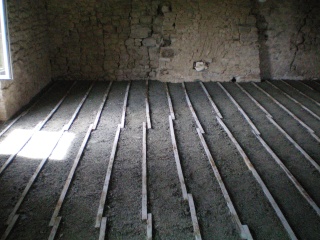

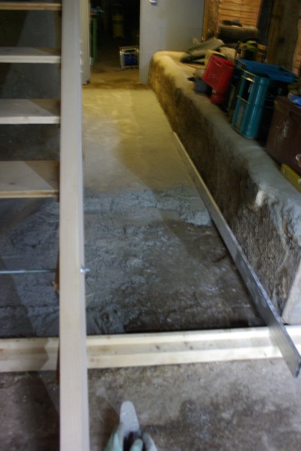

Préparation des sols pour la dalle chaux/chanvre:
Les structures des sols ayant été assainies, consolidées, il est désormais temps de passer à la phase du rebouchage, y'en a marre de ce grand trou dans la baraque!! Du coup, pose du lattis sur les solives qui servira à retenir le chaux/chanvre. il s'agit d'un simple étalage de morceau de Douglas en 2/2cm fixé avec clous sans tête. Il est évident que vue la surface, la fixation au marteau de base prendrait des semaines, du coup, emploi du marteau pneumatique, sacré gain de temps!!
Pour l'étage, vu que nous voulons installer un plancher brut, afin de faciliter le travail futur de la pose, nous avons intégré les lambourdes qui soutiendront le dit plancher. La difficulté étant de mettre ces lambourdes à niveau bien sûr!! du coup, prise de niveau et installation des lambourdes sur cales de bois. Les lambourdes ont été au préalable percées de clous galvanisés posés en biais afin que l'accroche dans la dalle soit important. Espacement des lambourdes de 40 cm.
Une fois ces supports installés, après avoir bien évidemment tiré les gaines électriques nécessaires, il ne restait plus qu'à couler les dalles. Enfin, plus qu'à, je me comprends...

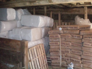

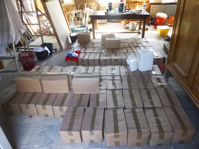

Les matériaux pour 110m²:

Le RdC:
L'étage:
Aspect de la dalle chaux/chanvre:

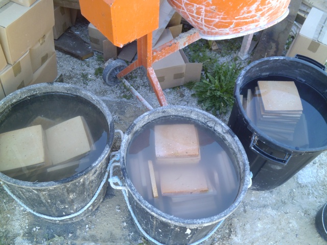

A notre niveau, nous sommes partis sur de la tomettes en terre cuite. Ainsi, sur le chaux/chanvre du RdC, nous déposerons une chape chaux/sable sur environ 4/5 cm, et encore fraiche, nous procèderons à l'installation des tomettes. Pour l'étage, comme indiqué, ce sera un plancher bois.
La difficulté pour les tomettes sera de les trouver. Ma première démarche a été d'en trouver d'occasion. J'ai vite abandonné car trop de contraintes: Difficile de trouver un lot de 50m², les tomettes sont souvent sales, présentent des traces de ciment et les vendeurs sont gourmands niveau tarifs. De plus, les ventes sont dispersées à travers toute la France, donc contraintes géographiques. Bref, j'ai laissé tomber.
J'ai donc recherché un revendeur. Rien. "De la tomette, mais mon pov monsieur, nous sommes au 21ème siècle, ça ne se vend pas chez nous, par contre j'ai un superbe carrelage en promotion actuellement avec aspect ancien..."
Recherche sur le net, pas grand chose ou alors fabrication en usine sans respect de l'argile (obsolescence programmée pour le carrelage aussi!!). Jusqu'à ce que je trouve un petit fabriquant à 350km de chez moi, qui respecte la fabrication à l'ancienne. Ils sont les derniers en France à fabriquer la tomette dans les règles de l'art. Pour info, ils sont inscrit au patrimoine de l'UNESCO pour leur savoir faire. Bref, je me rends sur place, je tombe amoureux et me voilà avec mes tomettes. Je vous en dirai plus un peu plus tard sur le bon emploi de ce noble matériau. La pose est prévue début septembre (après le temps de séchage de la dalle!!). Si vous souhaitez les coordonnées du fabricant, je réponds aux MPs.

Le RdC:
L'étage:

Salutations Serilynpayne, merci pour cet encouragement!!!
Concernant les lambourdes, l'explication est simple: pas de parquet flottant. En les intégrant dans la dalle, on limite l'épaisseur (pas d'encadrement à poser au dessus), on augmente la rigidité totale de l'ensemble. Pour le liège, je ne me suis même pas penché dessus vu le prix de ce matériau. Nous allons étaler des bandes de lin sur les lambourdes pour éviter les grincements. Pour le bruit, la dalle est suffisante (bon, ça c'est normalement, on verra à l'usage mais vu l'épaisseur, je suis confiant).
Quant aux clous, ben au pire ils rouilleront avec le temps mais ça ne changera plus grand chose. Tant qu'ils tiennent, ça fixe les lambourdes dans la dalle comme mentionné.
Pour le mélange, il n'y a pas un pet de sable sauf si un grain sapajou a sauté derrière mon dos dans la bétonnière!! Donc juste chaux, chanvre et eau.

Quelques autres photos:
Les tomettes choisies: taille 19/19, ép 2cm, argile clair, cuite au four traditionnel durant 48H
Elles sont conditionnées en cartons de 19 tomettes, voici ce que représente 50m². Il faut compter environ 30kg au m², soit un total de plus de 1500kg. Important à savoir pour le transport.

Voici les carreaux en train de tremper (étape très importantes à ne pas négliger)

C'est vrai que la barbotine prend super vite , malgré le trempage de 24h des carreaux . Le nettoyage des carreaux après les joints c'est aussi une vraie galère , mais quel plaisir quand c'est fini !!!

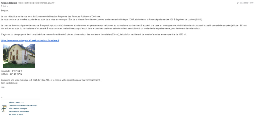

Je n’avais pas ouvert la boite mail du blog Olduvaï depuis un moment. Vu ce mail :
Après avoir pensé à un canular, c'est bien sérieux. Façon assez originale pour l'Etat de mettre en vente un bien, en contactant directement les milieux survivalistes. Après ces maisons étant assez isolées, surement dur de trouver des acquéreurs classiques.
Bien toujours disponible sur : https://www2.economie.gouv.fr/cessions/maison-forestiere-9
Date limite de dépôt des offres : 27/09/2019
