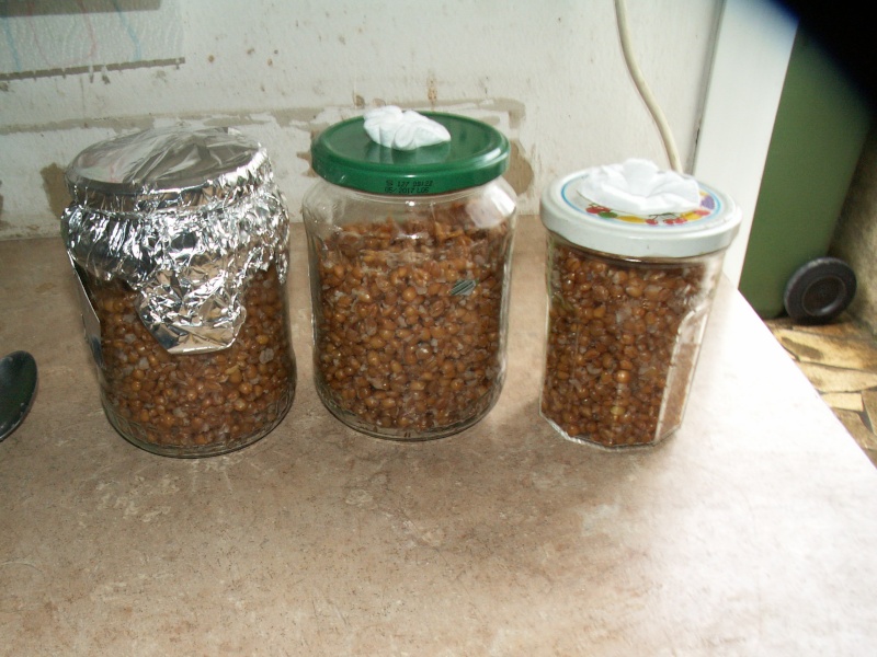

mise en production d'un pot ensemencé a partir d'un morceau du pieds d'un pleurote
préparation des pots pour la production avant stérilisation +un petit pot pour continuer la production de mycélium

C'est du coton que tu utilise dans les trous permettant les échanges de gaz? Ça absorbe pas trop l'humidité et ça se sature pas de poussière ? tu le remplace à chaque fois?
Le polyfill (se trouve en animalerie, sert de filtre pour aquarium) est hydrophobe, réutilisable jusqu'à un certain point et ça ramasse pas trop de saletés.
Il y a le tyvek aussi qui est un peu moins moins durable, mais qui n'est pas volumineux comme le polyfill du coup on peut empiler plus facilement les pots.
Tu n'a pas de problèmes avec le taux d'humidité de tes pots? ça a l'air vachement humide sur la photo. Et le fait de les faire bouillir ne les détruits pas trop? Tu arrive à les séparer facilement en secouant le pot?
Perso je mets les grains à tremper la veille histoire qu'ils s'imbibent bien. Puis le lendemain je mets l'eau à frémir très doucement pour ne pas les éclater, juste quelques minutes histoire qu'ils soient gorgés d'eau à l'intérieur. Enfin j'égoutte jusqu'à ce qu'ils soient presque secs à extérieur. (il y a un test qui marche plutot bien: poser quelques grains sur un sopalin, si une fois enlevés il reste a une trace d'eau sur le papier c'est encore trop humide) J'ai eu pas mal de contaminations par excès d'humidité.
Il y a des mecs qui font beaucoup plus simple, ils mettent les grains secs directement dans les pots à stériliser, avec la bonne quantité d'eau (à calculer) et ça absorbe l'eau pendant que ça stérilise dans la cocotte minute.

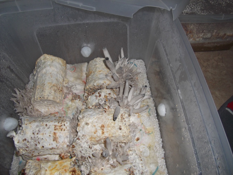

une récolte
j'ai eu effectivement des problèmes d'humidités mais j'ai arrêté (grave problème perso a régler)
début de fruitaison

Belle récolte! tu es passé des grains à la paille ou tu as ensemencé directement la paille?
Novice- Membre
Nombre de messages : 4
Date d'inscription : 27/09/2014
Re: Culture de champignons sur bûches
j'ai mélangé des grains mycorisés avec de la paille humide et j'ai attendu que tout soit blanc
