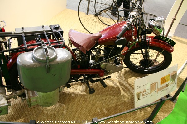

sinon, il y aussi ça, qui a fait ses preuves
une Peugeot P107 de 1932 modifiée gazogène en 1942...
