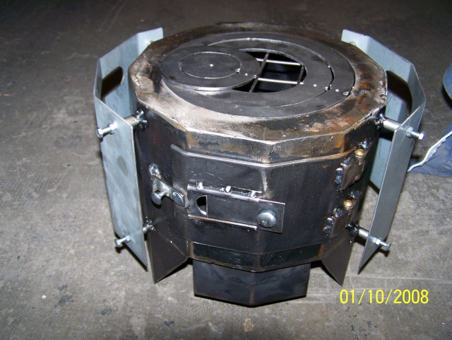

Oui, j'ai des photos...elle n'est pas toute à fait mini, elle pèse un peu car j'ai utilisé de la tôle acier 2mm. Pour les soudures, j’ai fait comme j’ai pu car je ne suis pas soudeur, et j’ai bossé dessus pendant les pauses au travail, donc un peu à la vas vite, le dessein est de conception perso…
Petite description : la forme de base est un tube obtenu par le pliage d’une tôle plate ce qui a eu pour résultat 12 facettes. Le dessus possède des cercles en acier qui s’emboite pour pouvoir régler la surface de chauffe en fonction des dimensions des casseroles. Les cercles posent sur une grille acier soudé a l’intérieur. Deux « déflecteurs » de chaque côté, pour éviter de toucher directement la poêle, donc éviter de se brûler, mais qui serve aussi de poignées de transport. Une petite porte devant, avec une trappe coulissante pour faire l’appel d’air et en-dessous de cette porte un tiroir pour récolter le cendres, car à l’intérieur de la poêle le fond et percé. A l’arrière le collecteur de fumé diam. 80mm, qu’on peut prolonger avec une gaine d’aération alu (je crois, car j’ai ne l’est pas testé encore). Tout peint avec de la peinture haute température, mais je crois qu’elle ne va pas tenir au premier essai.

Pour les images de la boite à bois, voici...je me lance
https://i.servimg.com/u/f39/15/59/10/98/photo_11.jpg
https://i.servimg.com/u/f39/15/59/10/98/photo_12.jpg
https://i.servimg.com/u/f39/15/59/10/98/100_2710.jpg
https://i.servimg.com/u/f39/15/59/10/98/100_2711.jpg
https://i.servimg.com/u/f39/15/59/10/98/100_2712.jpg
https://i.servimg.com/u/f39/15/59/10/98/photo_13.jpg

Et c'est toi qui l'a réalisé ? Et bien, à mon avis, cela mérité un poste entier (dans la zone newbie, tu pourras)...
Je vais avoir l'air con moi avec mon poêle dans une bombonne découpée

en effet, ça le fait bien !
Reste plus qu'à le tester en faisant ronfler la bête ...
question taille, tu peux mettre des rondins jusqu'à quelle longueur à l'intérieur du foyer ?

Salut Big Bird,
Pour avoir une idée de la taille voici une photo avec un marteau posé dessus…et après mensurations, des rondins de 28 cm maximum. Oui, comme tu dis, faut chauffer la bébête

Salut à toi !
Excellent travail que ce poële
Bienvenue parmi nous.

Re: Bonjour a vous tous,
bonjour et bienvenue !
merci pour l'effort d'écriture ! ça devient si rare sur le net....
beau travail ce petit poêle !

Tu peux créer un sujet dans la zone newbies "facta", décrivant de long en large la construction, avec les belles photos que tu as prises; quand tu passeras VIP, le sujet sera fusionné avec celui que tu as cité
Nombre de messages : 10606
oui, et pourquoi pas un plan / descriptif des pièces à assembler (on dirait "un patron" si c'était de la couture),tarsonis a écrit:... Tu peux créer un sujet dans la zone newbies "facta", décrivant de long en large la construction, avec les belles photos que tu as prises...
et si tu peux nous en dire plus aussi sur ton poste-à-souder, et le type de baguettes que tu as utilisé, je suis aussi preneur ...
