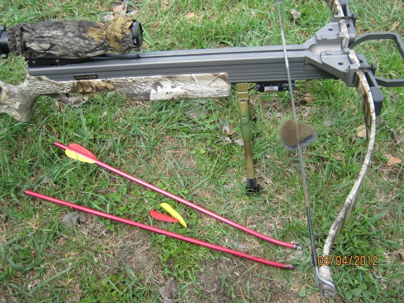

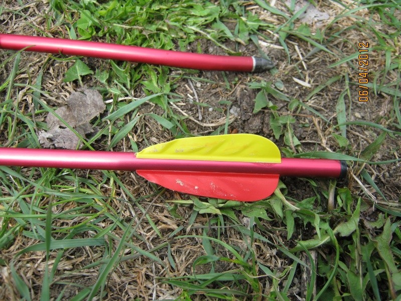

J'ai pu tester les carreaux low-cost : ben c'est pas génial !
Pour la petite histoire, j'avais modifié des carreaux premier prix (mais ayant la bonne longueur, la bonne épaisseur et le bon diamètre) en remplaçant l'insert plastique par un insert en aluminium. Ceci devait permettre d'utiliser indifféremment des pointes de pratique ou de chasse, et de m'entraîner à moindre coût (je ne compte plus les traits de marque cassés, perdus, tordus…).
Notez qu'une cible "maison" faisait également partie du test (sa construction fera l'objet d'une autre contribution) et ses défauts ont en partie contribué à ce piteux résultat.
Bref : 3 traits faisaient partie du test. La cible était posée contre une souche d'arbre. Le tir se fait un genou à terre, à 30m, sans vent.
Bilan : les 3 traits ont traversé la cible, dont 2 complètement. L'un des 2 s'est disloqué contre la souche. Les 2 traits encore intacts sont quant à eux tordus à leur extrêmité. L'un à complètement perdu son empenage, l'autre n'a pas entièrement traversé la cible grâce à un collage des pènes plus résistant. Malheureusement je n'ai pu pousser plus loin l'expérimentation, tous les traits disponibles étant HS après le premier tir !
En terme de précision, je n'ai constaté sur les 3 tirs aucune déviation latérale. En vertical, le trait tape plus haut de 5cm environ par rapport à un trait de marque à 30m. Le concept du trait low-cost est donc viable en termes de performances, par contre la mauvaise qualité des matériaux fait que je destine ces traits à un usage unique.
A noter que les traits de marque (des Horton) servant de référence ont également traversé en partie la cible pour se ficher dans la souche, sans aucun dommage toutefois.

Merci du retex, pour la cible "maison" je pourrais intervenir sur le sujet, ayant trouvé une bonne combinaison de matériaux accessibles et pas cher (disons carrément de récup) qui résistent à des flèches de 31gr en 29" et 60 livres de puissance d'arc.
Question, quel est l'angle de torsion de tes plumes ? sur la photo on les voit quasiment droites.

On parle de 225lbs (Excalibur Exomax)...
Les traits low-tech (2219) ont des empennages droits et courts. J'étais plutôt sceptique quant à la précision, mais l'absence de rotation en vol ne semble pas trop nuire à la précision (5cm d'écart à 30m). Pour obtenir un trait potable il faudrait sans doute refaire l'empennage, mais franchement cela n'en vaut ni la peine ni l'investissement.
Comme dit plus haut, c'est idéal pour se faire un stock de traits conséquent à moindre coût (il faut seulement prendre soin de respecter la longueur et la masse de trait préconisées par le fabricant de l'arbalète), mais c'est à usage unique !
Le temps que je retrouve les photos dans mes archives, et je vous montre la cible en papier mâché façon Stalker !
