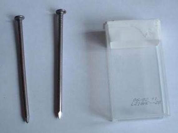

Je vais d'abord montrer le b.a.-ba d'une électrolyse : les électrodes sont métalliques : deux clous inox.
On ajoute une cuillère à café de sel.
On met sous tension : on voit un dégagement de bulles : on a de l'hydrogène, et la solution commence à sentir un peu la javel.
Mais on remarque vite qu'il se produit une réaction parallèle : les clous en inox sont rongés (
Cependant, cet oxyde se précipite rapidement et on pourrait à la limite l'éliminer par filtrage.

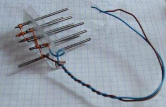

Il convient donc d'utiliser des électrodes qui seront inertes pour notre réaction. En usage professionnel, on utilise plutôt du platine, mais perdu dans la nature, on risque d'avoir du mal à en trouver. La seconde solution est bien entendu d'utiliser des électrodes de graphite; dans une limite extrême, on pourrait utiliser du charbon de bois.
Dans le cas de notre expérience, j'utilise des mines de crayon. Elles n'interviendront pas dans la réaction (le carbone et la bentonite ne réagissent pas).
J'ai sacrifié trois crayons bas de gamme afin de réaliser ces électrodes en parallèle. En effet, si le graphite est intéressant, sa résistance électrique est plus élevée que les autres matériaux utilisés.
Afin de la diminuer, on en relie donc plusieurs en parallèle.
J'ai interverti chaque électrode au fur et à mesure, afin d'avoir une solution relativement homogène, mais ce n'est pas obligatoire. On refait la même préparation, à ceci près que j'ai mis moins de sel (1/4 de cc ~1g)
On mesure la résistance de la solution :
205 Ohms, c'est pas mal avec une quart de cuillère à café de sel, mais on peut faire mieux (en rapprochant les électrodes et en augmentant leur surface).

Je remonte ce post pour poser une question.
Je ne vois pas bien le montage du fil électrique sur les mines de graphite.
Tu fais des croisements ? C'est-à-dire sur la photo un fil de cuivre touche 4 mines graphites et le second fil de cuivre touche les 4 autres mines graphites (et pas de contact entre les croisillons ? Ensuite, avec des piles classiques je met un fil sur le + et l'autre sur le - ?

Le premier fil fait des zig zag de manière à être relié à une tige de graphite à droite, puis à gauche, puis à droite et en fin à gauche, et inversement pour le 2e.
J'ai procédé ainsi car cela facilitait l'enroulage du fil de cuivre autour des électrodes en suivant les zig zag, mais aussi cela semble améliorer le brassage des ions par une répartition mieux équilibrée et éviter ainsi tout risque de dégagement de dichlore.
A ce sujet, j'ai dans mon BOB une autre version un poil améliorée. Dans la version initiale, les électrodes sont tenues par des plaques en plastique rigide. Je conseille fortement d'utiliser à la place du polystyrène de 2cm d'épaisseur. Les électrodes sont ainsi plus simples à placer (en enfonçant les mines sans forcer), mais aussi beaucoup mieux fixées; l'ensemble est par ailleurs quasi-hermétique (et peut être transporté avec la javel préparée) alors que l'autre fuyant un peu.
Détails en photos de la version 2.0 :
Le sandwich permettant d'isoler convenablement les deux fils de connexion :
Vue des électrodes dans leur polystyrène. Le tout est solidarisé au pistocolle (attention à la température).
Version finale, plus compacte que l'originale:
J'ai préféré mettre un domino afin de pouvoir soit connecter le purificateur sur une lampe à dynamo, mais aussi pour pouvoir relier à tout ce que l'on aurait sous la main (pile plate, 3V, 3,6V, solaire, etc...)
Les deux tuyaux sont issus de coton-tiges. Ils ne sont pas vraiment nécessaires, et me permettent juste de remplir et vider l'ensemble via des flexibles sans avoir besoin d'ouvrir l'ensemble sans arrêt.
Bons bidouillages !
Oui tout à fait.
Oui aucun contact, on ne le vois pas trop sur la photo qui reste, mais un fil de cuivre est plus haut que l'autre, afin d'être sûr qu'ils ne se touchent pas.
Oui, aucun soucis de sens de branchement, l'électrolyseur n'est pas polarisé ici.
Ensuite, avec des piles classiques je met un fil sur le et l'autre sur le - ?
Bons bidouillages !

Toujours pour les électrodes, pourrait-on utiliser de l'inox ? (fil assez épais ou clous)
Y-a-t-il un risque de migration dans l'eau ?
On devrait pouvoir souder à l'étain pour les relier aux fils électriques.
bigblond- Membre
Nombre de messages : 336
Re: Purification / Désinfection de l'eau par Electrolyse : synthèse d'hypochlorite - javel
Donc pour l'inox, le risque de se retrouver avec plein de métaux (dont du chrome) dans la solution est assez élevé.

moi je trouve la solution des pointes de crayon plutôt élégante, et bon marché, et efficace on dirais, donc
parfaite, non ?
sinon on peux peut être tester les électrodes en or (si quelqu'un a trop de sous ?)
c'est conducteur (très) chimiquement, c'est pas sensé faire des trucs bizarres (enfin, je n'en ai jamais entendu parler) ça pourrais fonctionner ?
m'enfin, si l'or ne posais pas de probleme coté chimie (et ne partais pas en fumée à vue d'oeuil) le coté cheap et improvisé prend une claque
parfaite, non ?
