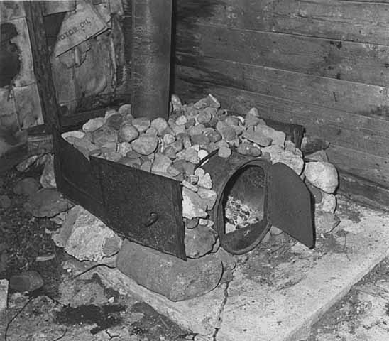

Plus sérieusement, pour une cabane, une maison..., il suffit de récupérer un baril en acier, en ancien fut, ou un ballon de cumulus 200 litres...et quelque vieux tubes en 125 a la déchetterie.
Et de construire un "Wood stove" trés simple, soit en modéle turbo (le top), soit avec une chambre de combustion unique, qui ne nécessite pas de soudure, contrairement au "turbo, mais juste de la découpe de tole.
Ce type de poéle n'a aucune inertie, mais chauffe trés vite, et trés fort.
On peut également, mettre le bidon en position horizontale, et ainsi le transformer en poele de masse, en l'entourant de pierres, briques...
Combien de M3?

Re: Une façon économique de se chauffer
Logan,
Pour compléter sur les "Drum oil stove"
Je ferais quelques photos a " l'occase"...
http://postoilsurvival.blogspot.com/2007/09/stoves.html
Bon dossier ici:
http://www.backpackfever.com/2008/01/10/build-a-deluxe-barrel-stove/
d'autres utilisations pour les vieux barils:
http://sarawakiana.blogspot.com/2008/11/same-drum-different-fates.html
Bon dossier ici:

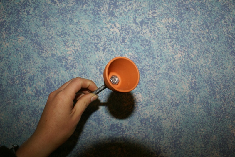

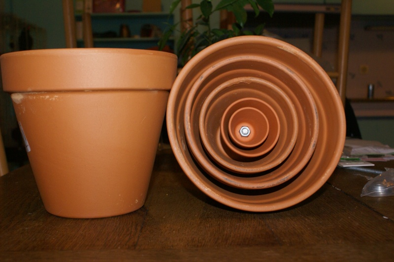

Voilà, j'ai réalisé mon propre "Kandle Heater"....
Le matos :
2 pots en terre cuite de 19 cm de diamètre => 1€90
1 pot de 15 => 0.50 €
1 pot de 11 => 0.32 €
1 pot de 7 => 0.18 €
1 pot de 5 => 0.14 €
1 soucoupe terre cuite de 11 => 0.41 €
tige filletée, écrous, et rondelles
+ quelques gouttes de superglue.
Pour un total de 9.65 € au magasin de bricolage du coin
commencer par le plus petit, sinon il faut serrer les écrous par l'interieur des pots, pas tres pratique
Ensuite gérer l'espace entre les pots....j'ai a chaque fois intercaler un écrou, une rondelle, histoire de créer des ailettes, pour avoir un maximum de surface de chauffe
Pour le support j'ai opté pour un deuxieme pot, de même circonférence que le plus grand.
J'ai percé des trous dans le pot "support" pour l'arrivée d'oxygène pour la bougie.
Voilà le travail terminé...
maintenant ....si vous avez des idées de démarches...pour tester le potentiel de chauffe...car là je cale un peu...il y a tellement de variables....
je pense que pour une pièce style chambre.. cela devrait apporter de la chaleur..
9.65€ au lieu des 29.95€ c'est déjà pas si mal..
je trouve plus sécuritaire le deuxième pot porte bougie que le support en fer de la pub anglaise

Bon ...
Premiere constatation !!!
Les 4 trous ne sont pas suffisant !!!....la bougie s'éteind au bout de 5 min
Je viens de donner quelques coups de disceuse...on verra si ça tiens mieux.
la flamme doit bien toucher la tige en fer n'est ce pas???
petite analyse de l'ingénieur de service :
- tous les appareils de combustion sans conduit d'évacuation de fumées émettent toute la chaleur dans la pièce où ils sont : cuisinière à gaz, lampe à gaz, bougie, poêle à pétrole type Kerdane, etc. Cette chaleur est émise essentiellement sous deux formes : la radiation à partir de la flamme, et les gaz de combustion chauds (additionnés d'air chaud). Le seul inconvénient, du point de vue émission de chaleur, c'est que ces gaz chauds montent (effet convectif) et chauffent donc surtout au plafond, et pas tellement à la hauteur des êtres humains (comme un convecteur électrique qui chauffe surtout l'air chaud stagnant sous le plafond).
- le pot de fleur joue le rôle d'élément radiant : il se réchauffe au contact des gaz de combustion, puis émet cette chaleur sous forme radiante. Cette radiation est un peu plus profitable que la colonne d'air chaud qui monte au plafond, surtout si l'être humain est juste à coté. De plus, le fait que cette surface soit de faible dimension fait qu'elle est plus chaude, ce qui augmente la la chaleur perçue, surtout si on tend les mains vers elle : "ah, ça chauffe". Mais il n'y a ni plus ni moins de chaleur que sans pot : simplement, on la récupère sur une petite surface radiante et on évite qu'elle monte tout droit au plafond, ce qui augmente la chaleur perçue... mais c'est surtout un avantage psychologique ! D'ailleurs, je pense que l'avantage d'avoir plusieurs pots imbriqués est quasi-nul par rapport à un seul pot. On pourrait avoir cet effet radiant de façon plus efficace avec un meilleur élement radiant, par exemple en plaçant une tôle d'aluminium verticale et ondulée dans le flux d'air chaud.
- le problème de tous ces appareils, c'est justement d'émettre les gaz de combustion dans la pièce : CO2, CO... qui sont toxiques. Ils émettent de la vapeur d'eau qui n'est pas toxique mais qui pose un autre problème : elle se condense sur les parois froides (vitrages, coins des murs où il peut y avoir un défaut d'isolation) ce qui va abîmer les huisseries et encourager le développement de moisissures. Les spores de moissisures sont néfastes à la santé.
- plus la combustion manque d'oxygène, plus les gaz sont riches en CO, donc toxiques. Le CO est peut-être 200 fois plus toxique que le CO2 qui résulte d'une combustion complète (ordre de grandeur à vérifier). La flamme d'une cuisinière à gaz (bleue) est mieux que celle d'une bougie à l'air libre (jaune, ce qui indique une combustion incomplète). La combustion d'une bougie dans un volume très fermé (comme l'exemple présenté en photo par cathares) est encore pire à cause du manque d'oxygène.
Le CO est très très toxique, il provoque des maux de tête avant de provoquer l'évanouissement et la mort par asphixie.
- aspect économique : le pétrole lampant des poêles à pétrole est environ 2 fois plus cher par kWh émis que le chauffage électrique, et environ 4 à 6 fois plus cher qu'un bon poêle à bois. Pour le propane en bouteilles, ça va de 3 fois plus cher que l'électricité pour les bouteilles de 13 kg, à probablement 10 fois plus cher pour les petites bouteilles bleues Camping Gaz. Là aussi, je cite de mémoire, mais les ordres de grandeur sont corrects.
Pour les bougies, je ne sais pas exactement, ça va dépendre du prix du paquet de 10 bougies de ménage, mais j'ai dans l'idée que c'est pas donné non plus. Si quelqu'un peut me donner le prix du paquet de bougies et son poids, je ferai un petit calcul.
Donc, au final, le chauffage par bougie avec pot n'est guère plus performant que la bougie sans le pot, est polluant pour l'air intérieur, et est probablement coûteux. C'est assez peu polluant car la flamme d'une bougie est très petite (à comparer d'un chauffage d'appoint au gaz propane, par exemple), mais en proportion du peu de chauffage qu'elle apporte, la pollution est énorme.
Désolé de ruiner ainsi cette proposition, mais elle appartient clairement à la catégories des "fausses bonnes idées".
Le chauffage par bougie peut être une solution quand on chauffe un très petit volume dans lequel on ne respire pas. Exemple : en situation de survie, s'acroupir dans son poncho, au-dessus d'une bougie chauffe-plat allumée, tout en respirant à l'extérieur du poncho... et en faisant gaffe à pas foutre le feu à ses vêtements !
Corollaire de cette explication : la seule façon saine et efficace de se chauffer par une combustion, c'est de récupérer la chaleur tout en ayant une évacuation des gaz de combustion. C'est bien pour cela qu'on a inventé les poêles et les chaudières !
