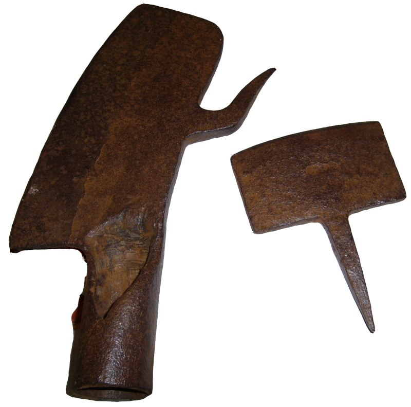

Quels sont ces deux outils ?? Les deux sont tranchants, le premier ressemble à un outil pour entailler les arbustes des haies pour les tresser, l'autre doit s'enfiler sur un manche par le bout pointu et sert peut-être à écorcer un tronc (les deux proviennent des Landes).

Venons en à notre manip. Au bout d'environ 24h, voici ce que l'on peut voir:
On remarque dans la bassine des gouttelettes jaunes qui se sont condensées (la bassine était couverte par une autre similaire, pour protéger l'expérience) et dont l'origine exacte ne me semble pas claire.
Au niveau des béchers, on note en particulier qu'avec l'acide phosphorique (bécher de gauche ci-dessous), une mousse blanche s'est formée, ainsi qu'un dépôt blanc au fond (phosphate de fer?), et le liquide est trouble. On note le changement de couleur des béchers d'acide chlorhydrique (bécher de droite ci-dessous -- pour mémoire, il était incolore au départ!), et la présence d'un dépôt jaunâtre au fond (probablement de chlorure de fer).
Ressortons les lames (avec précautions), rinçons-les et observons (l'ordre est le même que précédemment):
- les lames trempées dans l'acide phosphorique ne portent plus de traces de rouille. Le métal ne semble pas attaqué au delà, mais il présente une couleur gris foncée, presque noire.
- les lames trempées dans l'acide chlorhydrique ne portent plus de traces de rouille. L'aspect du métal est, justement, métallique. Le métal des lames a été attaqué, et une mesure nous donne une épaisseur d'environ 0,2 mm pour la lame fine, et 1,2 mm pour la lame épaisse.
- avec l'acide nitrique, il ne semble pas s'être passé grand chose. La rouille que nous avions créée sur la lame fine a en grande partie disparu. Ce n'est pas le cas sur la lame plus épaisse et les côtés coupés (qui n'étaient donc pas rouillés) sont à présent oxydés.
- avec l'acide sulfurique, c'est en gros la même chose qu'avec l'acide nitrique. On note toutefois la différence de couleur pour les lames épaisses (en haut). Remarque: la lame du haut semble noire, comme avec l'acide phosphorique, mais son état n'est pas du tout le même: la rouille est toujours bien présente.
- avec le Coca-Cola, le résultat fait penser à celui qu'on a eu avec l'acide phosphorique, en moins bon: il n'y avait probablement pas assez de Coca-Cola par rapport à la quantité de rouille à enlever.
Remarques et conclusions. Les résultats sont très différents d'un acide à l'autre. La suggestion courante de l'acide phosphorique pour enlever la rouille semble bonne, puisque la rouille disparaît et que le métal n'est pas attaqué au-delà, du moins si la coloration gris-noire qui en résulte n'est pas gênante. L'acide chlorhydrique, qui est l'un des plus faciles à trouver dans le commerce, permet d'enlever la rouille, mais il va continuer à attaquer le fer ensuite. Il ne faut donc l'utiliser qu'avec beaucoup de précautions (et je ne parle même pas du problème des vapeurs!). Les acides nitriques et sulfuriques ne semble pas adaptés à cette utilisation. Notons toutefois que leur manque de réactivité semble étrange. Peut-être une question de température: l'expérience a été conduite en extérieur avec des températures de 9 à 15°C, le résultat aurait sans doute été différent si on avait plongé nos lames dans de l'acide sulfurique bouillant. Le "truc du Coca" marche, mais il faut prévoir, semble-t-il, de grandes quantités de Coca par rapport à la surface à traiter. Selon la taille de cette dernière, il n'est pas certain que ce soit une économie par rapport à l'achat d'acide phosphorique ou d'un autre dérouillant "officiel".
