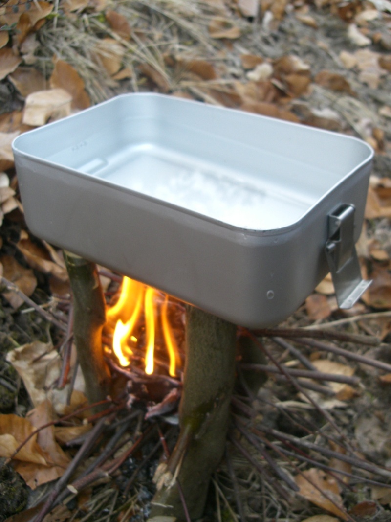

Vu que la technique décrite ci-après n'apparaît pas dans le post d'origine, et que l'expérience a passionné mes enfants, je vais en faire profiter les lecteurs d'Olduvai !
La technique ci-après permet de chauffer une boisson voire un repas rapidement et à moindre frais.
Le seul matériel nécessaire consiste en une gamelle, de quoi faire du feu, et de quoi couper du bois (votre objet coupant préféré). Le reste se trouve dans la nature.
Vous avez besoin de :
- 4 morceaux de bois vert de 20-30 cm de long,
- du petit bois sec,
- de quoi démarrer un feu (papier journal, herbes sèches, écorces, lichens, brindilles, etc).
Commencez par dégager l'endroit où vous allez faire le feu. Dans mon cas, les températures étant négatives et le sol encore gelé, le risque d'incendie était quasi nul.
Taillez les 4 morceaux de bois vert en pointe, et plantez-les dans le sol. Vérifiez que votre gamelle tient bien d'aplomb sur cette construction, puis remplissez l'espace entre les 4 branches avec du combustible (dans le cas présent : herbes sêches, feuilles mortes, brindilles et branches).
Posez votre gamelle au sommet, allumez, et au bout de quelques minutes vous obtenez de l'eau bouillante.
Une fois votre collation terminée, il ne reste plus qu'à éteindre les braises, retirer du sol les 4 suppports, recouvrir de terre et de feuilles mortes le foyer, et plus aucune trace de votre passage ne subsiste. Avec un peu d'entraînement, en 15 minutes vous avez pris votre vin chaud et fait disparaître les traces !
Si vous souhaitez faire durer le feu un peu plus longtemps, il suffit de rajouter une ou 2 bûchettes entre les piliers. Attention toutefois : ce type de feu est sensible au vent. Prévoyez donc un pare-vent (un sac à dos suffit). Et bien évidemment respectez la législation locale en matière de prévention incendie !

Suite à la question de requiem le feu du Dakota :
AMHA ça fait probablement moins de fumée car combustion très chaude (foyer isolé) d'où une bonne vaporisation de l'eau et bon tirage (plus la "cheminée" est longue). Par contre c'est très long à creuser et ce n'est pas pratique pour se chauffer.
Si votre délire c'est d'être "furtif" je pense que le feu vite fait vite éteint sans trop de trace proposé ci-dessus est beaucoup plus intéressant.
La version avec matériel pliant(exemple) c'est encore plus rapide et pour être encore plus rapide et n'avoir même plus besoin de s’arrêter vous avez qu'a passer au jetboil...
