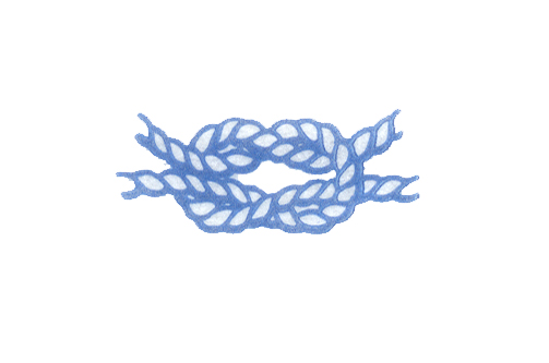

L'idéal, c'est le caoutchouc tubulaire chirurgical (tente ta chance en pharmacie). Ou alors les gros et longs élastiques utilisés pour lier les bottes d'asperges. Il t'en faut plusieurs dizaines, et tu fabriques avec une sortes de chaîne (en comptant environ 5 élastiques par maillon). Les maillons sont assemblés entre eux via ce type de nœud :
Jean - Présentation - Page 2 Noeud_plat
La chambre à air n'est pas vraiment idéale, car pas assez élastique (le caoutchouc est saturé de carbone). L'optimal reste le caoutchouc naturel. A défaut, en dépiautant des sandows tu peux récupérer des fils de caoutchouc, qu'il suffit de réunir entre eux pour fabriquer un gros élastique bien puissant.
