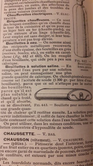

Il existe une autre possibilité que vous n'avez pas cité et qui est simple de réaliser.
Les noyaux de cerise (voire même de prunelles ou autres arbustes) sont efficaces mais il existe plus simple !
et les noyaux d'olives entières ? vendu en sachet non dénoyautés car moins chères a l'achat ( tin' le radin sur les centimes
ça vaut ca que sa veau meuuh !une solution saline a base de trucs chimique que l'on as pousser l'étude autrefois pour accumuler les calories en plus ,je suis pas sur que l'on trouve ces produits en droguerie aujourdui ni leur effet nuisibles ou pas .

Au sujet de l'acetate de sodium, vu sur wikipedia :
ça n'a donc pas l'air très dangereux.
- On retrouve dans le commerce des pochettes vendues comme sources de chaleur portatives (chaufferettes). Ces pochettes contiennent une solution aqueuse saturée en acétate de sodium. En sursaturation, la température de dissolution étant à 54 °C pour une solution à 20 %[réf. nécessaire], ce qui est bien au-dessus de la température ambiante. Une variation de pression (par trituration) ne suffit pas, en règle générale, à provoquer la précipitation. En tordant une plaquette métallique à l'intérieur du liquide, on libère des germes d'acétate solidifié qui déclenchent la cristallisation et la solution devient solide8. Cette transformation est exothermique, ce qui signifie qu'elle s'accompagne d'un dégagement de chaleur, suffisant pour procurer un réconfort à l'utilisateur. On dissout à nouveau le sel en plaçant la pochette dans de l'eau très chaude ; même en refroidissant, l'acétate de sodium demeure en solution.
