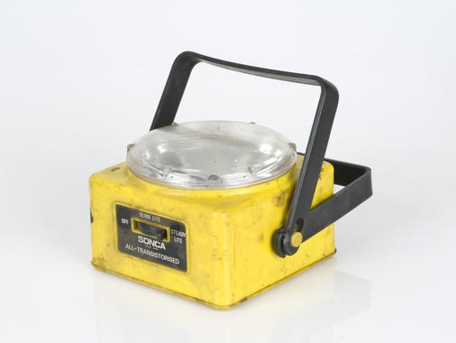

Raffa a écrit:
Pour la peine, on vient de m'en fabriquer un avec le socle d'une vieille lampe de chantier de récup, à la place de l'ampoule un morceau de liège avec le fil de fer torsadé.
Testé par un soleil d'hiver en Belgique aujourd'hui avec feuilles de hêtre sèches. Le briquet homemade a aussi bien fonctionné que le briquet commercial, en quelques secondes. La lampe est toujours utilisable, il suffit de remonter.

Alors effectivement ce n'est pas un briquet de fond de poche. Il est cependant très léger, plat (pour le modèle commercial) et tient dans une main, en fond de sac ça le fait. La tige se replie. La température au point de concentration atteint plusieurs centaine de degré très vite.
Cependant je trouvais ça trop gadget (ne justifie pas l'achat) d'où l'idée d'en fabriquer avec les moyens du bord. Le truc ressemblant à ce que l'on trouve dans les phares de bagnoles et les lampes, l'idée était de tester si cela pouvait fonctionner, alors que l'"incurvation" est différente (le briquet commercial est moins courbe que la lampe). Autre différence la tige. Sur le briquet home made il n'y a pas de tige, le fil de fer enroulé sort directement (fiché dans le liège - bouchon coupé - et mis à la place de l'ampoule).
Donc non ce n'est pas une lampe de chantier comme celle que tu met. C'est une bien plus petite qui fonctionne à pile. J'ai dit chantier car elle est jaune. En fait mon briquet home made fait un peu la même taille que le briquet commercial sauf qu'il est plus courbe. Je vais essayer de trouver une photo avec la marque. Edit voilà c'est celle là http://www.digitaltmuseum.se/things/lommelykt/AFM/US.01619?name=lommelykt&search_context=1&pos=4&count=57
La seule "détérioration" est le globe du dessus qui a été décollé, mais il se revisse sans problème et sans colle. (dommage sur les photos on ne voit pas la lampe)
Effectivement l'étape d'après est de faire le même essai avec une lampe encore plus petite telle celle que l'on peut trouver dans nos sacs. Mais je me dit que plus c'est petit moins la concentration sera efficace. A suivre et n'hésitez pas à faire des essais avec d'autres lampes. Je ferais une photo dès que possible, mais avec franc soleil là par contre ça risque d'être plus difficile avant un petit temps. (j'essayerai la bille, je connaissais pas).
