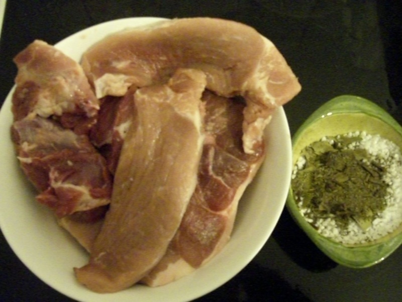

Le confit se réalise de la facon suivante. On commence par couper la viande (volaille, gibier, ou comme ici cochon) en morceaux de 100 à 300 grammes maxi. Le gras est mis de côté pour la suite des opérations. On prépare un mélange à partir de gros sel (compter 1kg pour 2kg de viande), d'un peu de salpêtre, de poivre, de feuilles de laurier, de clous de girofle, de thym.
On place une couche de ce mélange au fond d'un plat en grè, ou à défaut d'un saladier en porcelaine. On ajoute une couche de viande, et on recouvre de sel. Puis on laisse reposer pendant 4 jours.

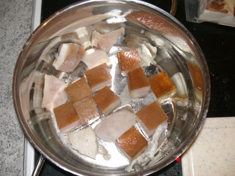

Dans une grande casserole en acier, on fait fondre le gras mis de côté. Si besoin, on peut compléter avec du lard. Pour 2 kg de viande, il faut un bon kilo de gras. On commence par faire chauffer celui-ci à feu vif pendant 1 heure environ, en prenant soin de couvrir la casserole pour éviter les projections de graisse bouillante.
Après 1 heure de cuisson, tout le gras se retrouve à l'état liquide. On peut alors enlever de la casserole les restes de couenne et autres résidus de cuisson.

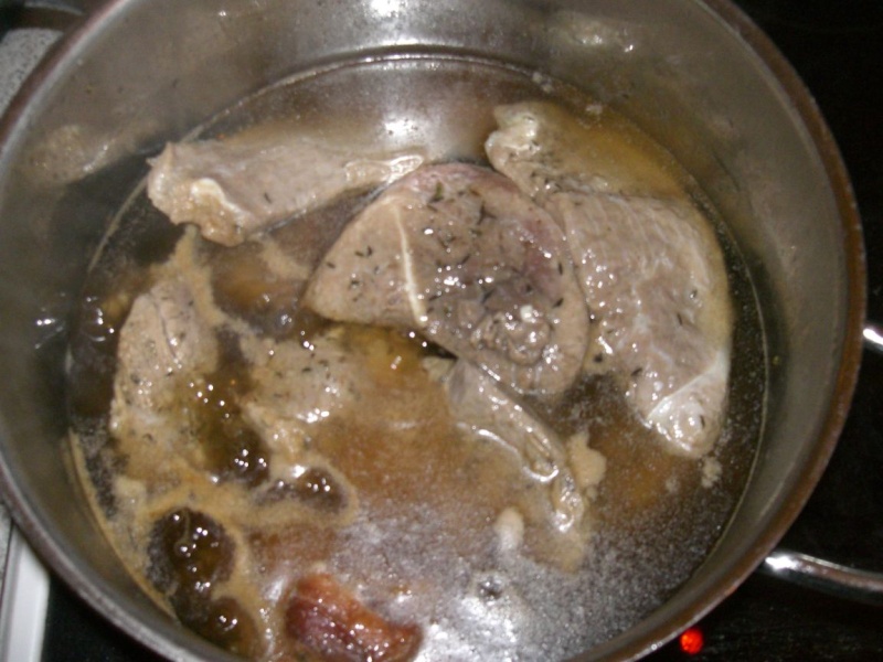

Si l'on veut s'éviter une montée d'adrénaline, on attend que la graisse refroidisse un peu avant de poursuivre. A ce stade, la casserole contient du saindoux, que l'on peut dors et déjà mettre en bocaux si l'on souhaite s'en servir ultérieurement. Si l'on est tête brûlée, on profite que l'huile est bouillante pour se brûler en y jetant ses morceaux de viande !
On laisse mijoter pendant 3 heures environ à feu doux, en contrôlant régulièrement la cuisson. Celle-ci est terminée lorsque la viande est devenue très tendre.

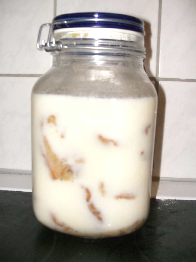

On extrait alors une louche de graisse, que l'on met au fond d'un bocal. Puis on remplit avec la viande, et l'on recouvre le tout de quelques louches de graisse. Idéalement, la graisse doit dépasser de 2 ou 3 centimètres la viande. On laisse le bocal ouvert le temps que le contenu refroidisse.
Le lendemain, la graisse est figée. Vous pouvez alors refermer le bocal et le stocker dans un endroit frais et sec, puis présenter des excuses à votre épouse pour l'infâme b*rdel qui rêgne dans la cuisine... La viande ainsi confite se conserve plusieurs mois. Pour l'utiliser, il suffit de la faire cuire à la poêle.

J'ai besoin d'un petit détail : est-ce que tu utilises un joint en caoutchouc pour sceller le bocal ou est-ce la couche de graisse qui protège la viande de l'air ?
J'ai pu goûté de la poitrine de porc confite par Andros, miaaam.
Re: Confire de la viande
La couche de graisse protège de l'air, mais pas de la poussière ni des prédateurs ! Un bocal à joint caoutchouc est un poil overkiller : un simple couvercle à pas de vis suffit en fait.
