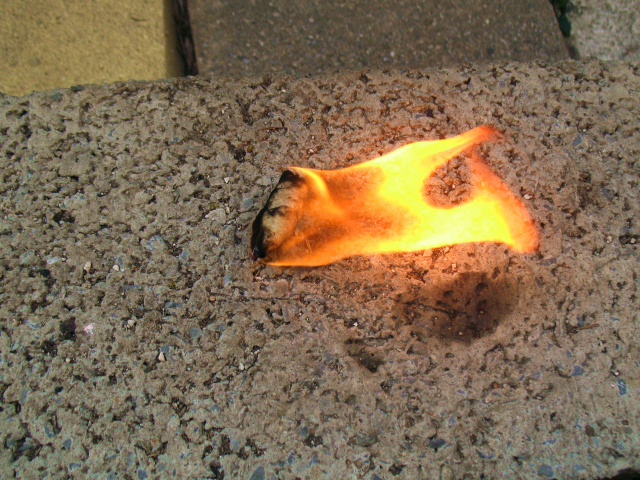

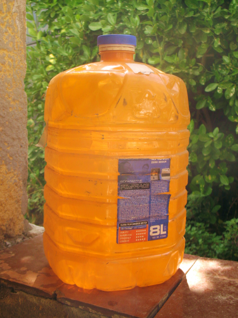

isoparaffine, ... qui connait ?
ce week-end, en fin de marché-aux-puces, en faisant ma tournée de récup hebdomadaire,
je tombe sur un bidon orange (?)
il est ouvert mais non-entamé (plein jusqu'au col);
méfiant, je me dis que c'est peut-être un bidon vide qui aurait pu servi d'urinoir aux forains du coin, mais plein à raz bord (!), j'ai de gros doute ... ;
j'ouvre donc pour sentir (de loin) et obtenir ainsi un petit indice ... aucune odeur !
ce n'est donc ni urine, ni alcool, ni pétrole, ... du coup, je chausse mes lunettes pour voir ce qui est mentionné sur l'étiquette : " isoparaffine " de la marque Qlima ;
ne connaissant pas ce produit, j'emporte quand même le bidon, me disant qu'après une petite recherche sur la toile, je trouverai bien un usage à ce liquide transparent et sans odeur ... (?)
ça s'avérait être effectivement un combustible (inodore) pour petit poêle de chauffage d'appoint; un petit test (en craquant une allumette sur un coton imbibé du produit) me confirme que c'est bien un combustible ;
et vu le prix sur la toile (16 euros environ pour le bidon de 8L), je me dis que c'est plutôt une bonne affaire au final !
question : est que c'est kif-kif (compatible) par rapport à du pétrole "rampant" ou du "dés-aromatisé" dont on se sert pour les lampes à pétrole par exemple ?
est que ça peut servir à d'autres usages alternatifs (en pur ou en mélangé) dans le bricolage ? par exemple, comme nettoyant de chaine de vélo ou je ne sais quoi d'autre ???
sinon, je m'en servirai comme starter de démarrage (allume-feu) pour les flambées de mon poêle à bois cet hiver, en en mettant un peu sur du journal ou du papier absorbant, je vais économiser mon briquet ou mes allumettes ...
ps: apparemment, c'est nettement moins volatil que de l'essence ou du pétrole ménager ...

merci Enca pour le lien, je testerai en usage de solvant-diluant à la prochaine occasion.
en diluant, trouvé comme info également ceci :
si solvant d'huile, ça devrait donc aussi ramollir les graisses des chaines de vélo, à tester également ...
effectivement, produit présent dans certains produits huileux, notamment les huiles de traitement-protection des bois (parquet bois, terrasse ou meubles extérieurs), pour rendre ces huiles plus fluides et plus facile à passer au pinceau; donc une utilisation alternative de plus : allonger une vielle huile de lin pour protéger les manches d'outils en bois, chalet de jardin, bardage extérieur, ... ou encore assouplir un mastic de vitrier .Les huiles isoparafiniques sont tirées du pétrole. Elles sont utilisées dans la confection de plusieurs produits cosmétiques et domestiques. Elles sont de plus en plus présentes dans les produits de finition pour le bois, car elles sont sans odeurs et sans couleurs. elles ont très peu d'impact sur l'environnement. En sont connues aussi sous le nom hydrocarbures isoparafine aliphatique.
