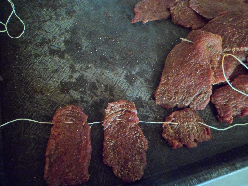

Préparation de la viande séchée et utilisation sur le terrain
choisir un belle journée ensoleillée, pas trop chaud, ni trop froid, avec une légère brise
un bout de boeuf et des épices (sel, poivre, paprika)
epongeage au sopalin
mise sur un fil
pendu hors de porté d'eventuels gourmands félins
a peu près 8h plus tard

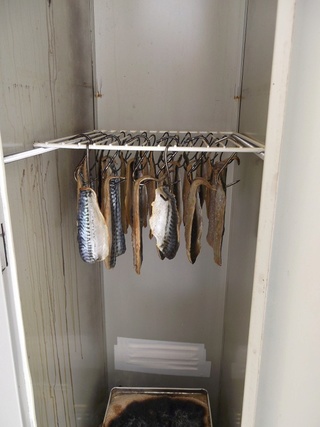

certains d'entre vous ont peut-être utilisé divers procédés depuis 2015?
Un système à base de récup' assez simple à mettre en place:
"Comment fabriquer un fumoir pas cher.
Dans un premier temps il s’agit de trouver une armoire vestiaire métallique individuelle. Vous trouverez cela dans les brocantes, vide-greniers ou enchères de l’administration. Pour un prix allant de 20 à 40€, vous pourrez vous fabriquer un fumoir pas cher !..."
https://www.dielette.fr/2015/05/05/comment-fabriquer-un-fumoir-pas-cher/
https://www.dielette.fr/2015/06/14/fumage-du-saumon-et-des-coquillages/
J'envisage ce type de procédé de séchage & fumage dans quelques mois, en juillet-août, si la pêche est aussi bonne que l'an passé
Différents types de poissons possibles:
