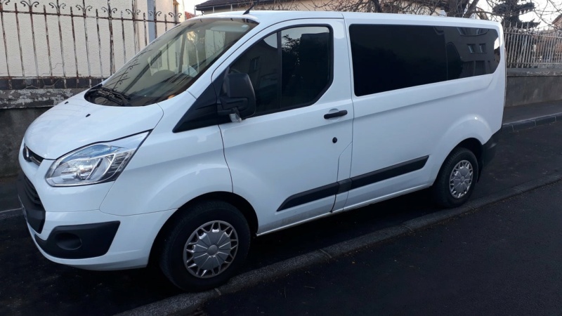

J'ai étudié un peu le marché et les fourgons ne sont pas donnés, le VW Multivan a été écarté, hors de prix avec un moteur à courroie même si qualitativement intéressant par ailleurs, les Trafic/Vivaro ont été écartés également, châssis pas top et moteurs ayant certaines failles techniques connues. La bonne surprise est venue de chez Ford avec le Transit Custom, Van of the year 2013, châssis bien fait et garanti 13 ans contre la corrosion, moteur 2.2L à chaîne éprouvé, excellent classement aux crash tests, entretien tous les 50Kkm ou 2 ans.

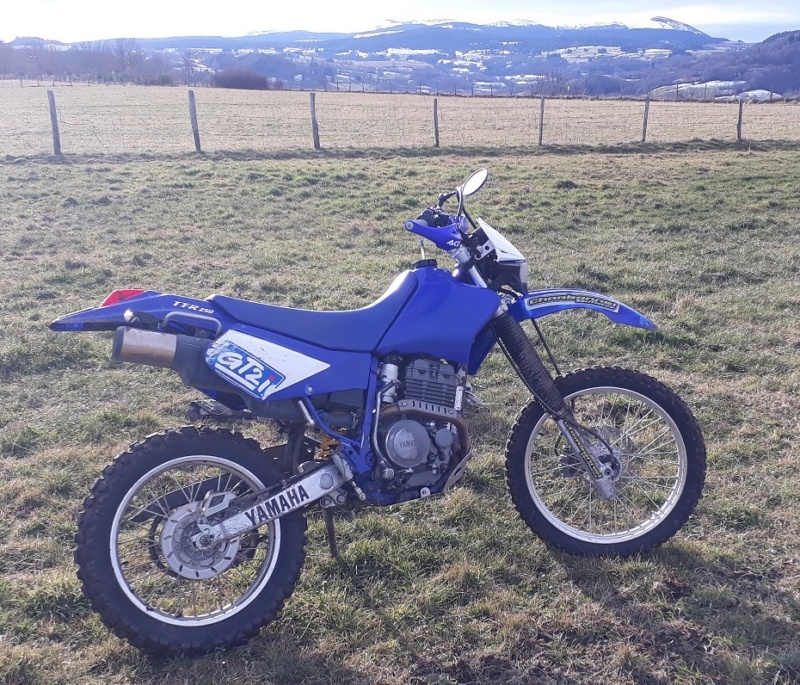

Et puis j'ai essayé d'imaginer la moto de Madmax, la plus simple possible, passe partout. Il s'agit plus d'un exercice de style et du plaisir de se promener dans les chemins mais j'ai voulu en profiter pour tester le concept, j'ai donc pris un 250 TTR. Démarrage au kick, refroidissement par air, monocylindre, carbu'. Street legal et pouvant avoir un passager, contrairement aux vraies moto d'enduro. Entretien(un filtre à huile et de l'huile, filtre à air lavable) et consommation hyper réduits. Bref la moto dans ce qu'il y a de plus simple.
