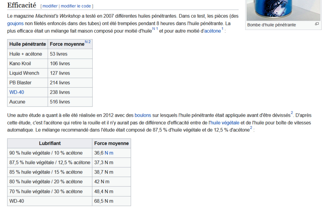

Deux étudesscientifiques en double aveugle,etc..comparatives entre le WD-40 (qui reste un produit très utile) et d'autres produits dont un mélange "maison" qui s’avère être le plus efficace (1ére étude) et dans la 2éme étude les dosages huile végétale+ acétone les plus efficaces comparés au WD-40.
Pour les curieux et /ou ceux qui ne connaissent pas,jeter un coup d’œil à la Tribologie.(Science et technologie du frottement, de l'usure et de la lubrification).
https://fr.wikipedia.org/wiki/Huile_p%C3%A9n%C3%A9trante
Une autre étude concréte.
L'idée principale de ce projet était de créer une alternative WD-40 qui pourrait être utilisée en Afrique pour aider à desserrer efficacement les boulons rouillés tout en étant rentable et éventuellement aider à stimuler l'économie de plusieurs petits villages et populations.
https://www.engineeringforchange.org/wp-content/uploads/2015/12/ENGR103-WD40Alternative-FinReport.pdf
Extraits
Afin de créer cette huile pénétrante alternative, plusieurs tests ont été effectués sur des boulons rouillés pour fournir des données sur les composants de matériaux alternatifs autres que le WD-40. Les expériences ont été conçues et complétées efficacement, encore plus de temps et d'informations pourraient certainement profiter à cette recherche d'une alternative. Les résultats après plusieurs tests terminés indiquent qu'un mélange d'huile végétale et d'acétone peut être meilleur que le WD-40 en termes de capacités discutées dans ce rapport.
Les travaux futurs sur ce projet amélioreraient les données déjà collectées et généreraient un meilleur projet global. Si plus de boulons rouillés pouvaient être testés, les paramètres du rapport de mélange seraient encore plus petits et des tests seraient également effectués plus de deux fois pour créer des données plus précises.

Il a été décidé que le produit fini était le mélange à 87,5% d'huile végétale et à 12,5% d'acétone.
Selon les résultats recueillis au cours de deux semaines de test, le mélange a bien répondu à l'élimination de la corrosion et à la lubrification de la tâche assignée. L'acétone étant le principal élément anticorrosion, très bien mélangé avec de l'huile végétale sans qu'il soit nécessaire d'ajouter de la paraffine.
L'huile végétale en tant que telle ne fait pas bien pour éliminer la corrosion; cependant, l'huile végétale lubrifie très bien et remplace très bien l'ATF (liquide de transmission automatique).
