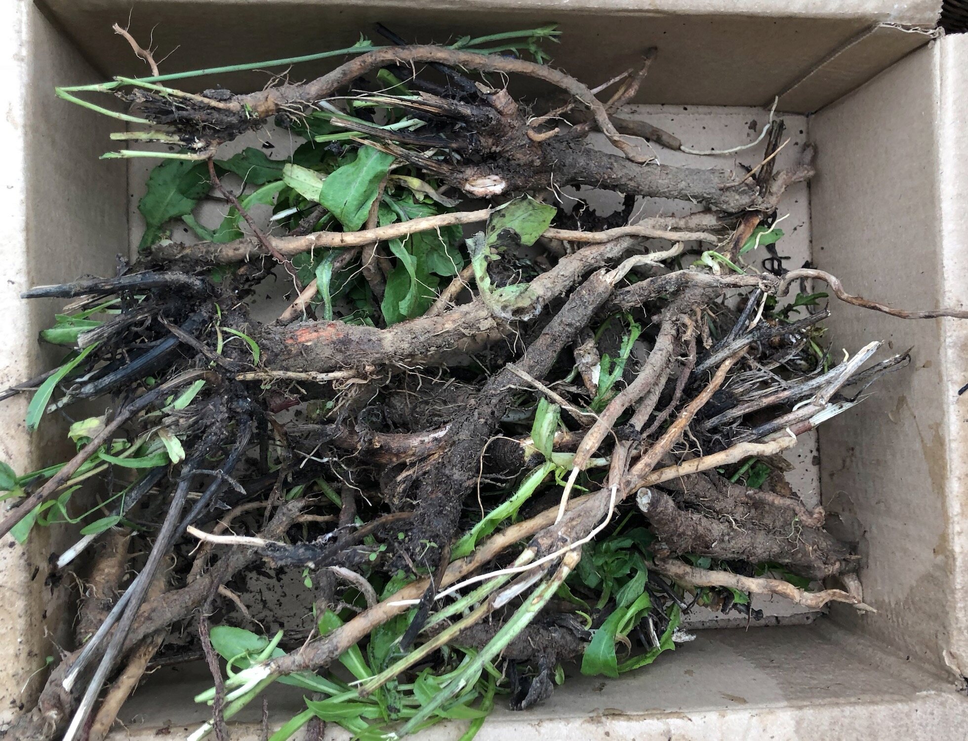

A peu près 1kg ramassé en un petit quart d'heure. Amha il m'aurait fallu un meilleur outil qu'une petite griffe car la racine casse assez facilement pour rester en terre :
On nettoie un peu à la brosse pour éviter de faire un café à la boue
Et on lave un peu plus sérieusement : certains épluchent, mais avec la variété sauvage, il ne restera plus grand chose; j'ai tout gardé.
Perso, j'ai un peu laissé sécher à l'air libre pendant une journée, avant de mettre à torréfier au four, un peu comme avec le malt d'orge, afin d'amorcer les process de torréfaction plutôt que de cuisson : Environ 100°C pendant 15 minutes et 170°C pendant 30 minutes.
J'ai tenté de broyer ça au moulin à café : c'est ok mais c'est très (très) long. Donc un coup au mixer permet d'avoir une fine poudre en quelques minutes :
Au total, j'ai obtenu environ 150g de chicorée en poudre
A la dégustation, j'ai un truc effectivement plus fort que la version commerciale : un poil plus amer, mais beaucoup moins sucré.
Perso c'est nickel et fait un peu plus "root" :
Pour ceux qui souhaitent un truc un peu plus sucré, il est possible de mélanger le tout avec du malt d'orge torréfié (cf mon tuto sur le topic Bière artisanale), voire le même process avec des racines de pissenlit.

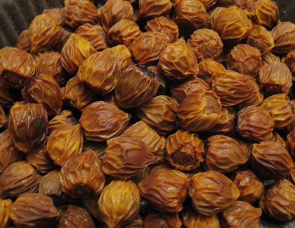

A noter que la seule plante (à ma connaissance) à contenir une quantité utilisable de caféine sous nos latitude est : le gaillet gratteron (Galium aparine L.)
Aussi appelé colle-boyaux dans l'Ouest, caille-lait ou plus couramment ''truc de **** qui colle tellement qu'on peut s'en servir en poisson d'Avril'', la plante est de la famille des rubiacées (donc idem que le café) et est facilement identifiable.
Le café est obtenu par torréfaction de ses petits fruits secs.
Je n'en ai jamais fait l'essai mais ça a déjà été pratiqué par le passé en cas de blocus, peut être un sujet de retex futur ? La quantité est très faible par plante, mais heureusement, elle pousse en grand nombre. La main d'oeuvre doit être importante n'empêche

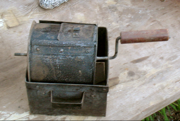

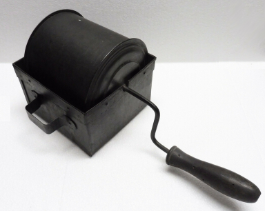

170° pendant 30mn, ça me parait un peu beaucoup, vu la taille (section) de tes racines.
as-tu un four "rotatif", ou un tambour tournant de rôtissoire ?
à l’œil, je trouve aussi tes racines torréfiées un peu trop "noires" (peut-être légèrement sur-cramées); les miennes étaient restés brunes, sombres certes, mais brunes ...

Cela mérite effectivement une précision. J'ai un four avec une assez faible inertie et une montée assez lente en température. Je voulais dire : 100°C pendant 15 minutes, puis montée à 170°C pendant 30 minutes. La torréfaction à 170°C a dû durer 10 minutes max.BigBird a écrit:@Tarsonis :
Alors j'ai aussi eu un peu peur d'avoir fait du charbon, mais les racines étaient assez bien colorées-brunes voire un peu noires à la base; couleur de la terre dans laquelle je les ai prélevé. Mais effectivement, il aurait sûrement fallu un peu moins torréfier. En tous cas, aucun goût de cramé ou de charbon en infusion
la torréfaction que je pratique est différente en 2 points :
1) - sur braise (+ rotation périodique), donc forcément à température chutante,
2) - j'ai déjà débité mes racines (après nettoyage et avant séchage), ce qui me permet a) un séchage plus rapide, b) une homogénéité dans la torréfaction (sinon, il faut sortir les petits morceaux avant les plus gros),
par cette étape intermédiaire, j'ai du "grain" régulier (plus ou moins équivalent à la taille du grain de maïs), dans le tambour d'un brûloir (du type de l'image ci-dessous), ça roule bien et grille donc uniformément;

le point négatif, c'est que c'est somme toute pas mal de taff, donc je vais garder ça en cas de grosse crise ...
cela me rappelle à mon tour une grillade d'amandes que j'avais laissé un peu trop longtemps dans le four, trop colorées (brun-noir) pour utiliser en pâtisserie, mais j'avais mixé le tout et mis/ajouté dans ma boîte à chicorée,Tarsonis a écrit:...
Cela me rappelle une recette que j'avais complètement plantée, à base de haricots rouges. J'avais mis trop eu d'eau, et oublié le tout en cuisson. Ils étaient tout brun-caramélisés, immangeables.... mais l'ensemble avait une très forte odeur de café. J'aurais dû essayer de transformer ça en boisson.
pareil que pour toi, c'est l'odeur (trop grillé mais au demeurant fort agréable) qui m'avait mis la puce à l'oreille, et m'a incité à conserver le produit (pour une boisson chaude) plutôt que la mise à la poubelle ...
edit : pareil pour les châtaignes, celles trop grillées, inutile de se casser les dents dessus,
et ne jetez surtout pas! ... passez-les au pilon, et en complément du café moulu, c'est top!

J'ai un vieillerie dans le genre à la maison, je posterais quand il fera jour.BigBird a écrit:

il y a aussi le même type (à tambour ou à sphère) qui s'adapte à l'anneau des anciennes cuisinières à bois,
sinon, d'un type différent, ceux à plat, genre poêle avec couvercle à trappe et équipé d'une manivelle, laquelle actionne un racloir intérieur qui balaye (retourne) le contenu de la poêle.
je suis justement en train de sécher des châtaignes... et malheureusement mélangé deux techniques : enlever la première des pelures /les couper simplement en deux... Les sans pelure ont trop séché...
Je vais les broyer et essayer dans le café.

voilà la mienne;KrAvEn a écrit:...
c'est moins "pimpant" (restauré) que celle présentée plus haut en vente sur la baie,
mais c'est de la récup (fin de marché aux puces), donc 0 euro d'investissement,
et ça ne m'empêche pas de m'en servir de temps en temps;
à noter que la petite trappe coulissante pour charger/décharger le tambour
s'ouvre à l'aide d'un crochet en fer, pas à main nue, car c'est trop chaud quand on veut vérifier où en est la torréfaction, (bon, on peut se contenter de contrôler "à la narine")
