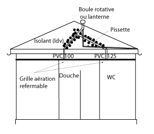

Voilà, je suis nouveau sur le forum, j'aimerai bien apporter une contribution :
J'ai réalisé l'année dernière une aération lors de travaux dans mes pièces humides que j'aimerai bien partager parce que je trouve que c'est particulièrement réussi.
Au départ, mon propos était simple : c'est bien beau d'avoir une super VMC, voire "double flux" comment assurer l'aération d'une maison si l'électricité venait à manquer ?
Comme j'ai la chance d'habiter une région particulièrement bien ventée (le Tarn), je me suis dis qu'il fallait aller chercher cette énergie gratuite.
J'ai donc percé des trous au plafond de mes pièces d'eau (WC et Sdb) et je les ai connectées à l'extérieur via des tubes PVC et un passe-toit : voir schéma ci-après.
Afin de capter la condensation (que j'ai réduite en habillant les canalisations d'isolant) et la pluie lors de grosses averses venteuses, j'ai créé une "pissette" à la verticale de la sortie de toit avec évacuation en gouttière.
Au plafond, des grilles refermables permettent de moduler le flux si nécessaire selon les saisons.
J'ai connecté la douche et les WC ensemble. Le bruit circule entre les 2 mais ça ne me gêne pas.
En fonction de mon budget, j'ai habillé la lumière avec une lanterne (pas cher) ou avec une boule rotative (Sobico, excellente qualité française, mais assez onéreuse).
Lors de grands vents, la boule tourne à toute allure et on l'entends. Moi j'aime bien mais ça peux déranger certains.
Après un an d'utilisation, je suis très satisfait : la douche est saine et fraîche mais dès que l'eau s'écoule, la température monte sans difficulté mais avec très peu de buée.
Pour l'instant, aucune moisissure ni odeur. Que se passerait-il dans une région moins venteuse ?

Je ne suis pas sûr que la convection soit suffisante pour ton besoin parce qu'il il faut que les conditions soient réunies pour que ça fonctionne.
Moi j'ai 11 jours de vent par mois en moyenne (stats locale), c'est amplement suffisant.
Je pense que c'est la fréquence qui doit piloter ton choix.

VMC = Ventilation Mécanique Contrôlée , par définition la ventilation par convection ne peut pas utiliser ce terme.
Par contre, une ventilation par convection ou grâce au vents dominants peut assurer une ventilation naturelle suffisante. Ça sera par contre au détriment d'une perte de calories.
Autant en été ça peut être pertinent, qu'en hiver, selon la région, ça peut poser problème.
C'est justement une des choses que la maison EarthShip prend en compte, avec une serre en façade qui compense la perte de calories en hiver.

Aucun problème de perte de calories me concernant, ou du moins insensible. Mais il est vrai qu'il n'a pas fait moins que -2°C cet hiver et qu'on est pas des chochottes...
