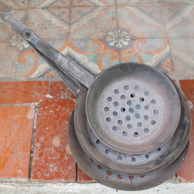

j'en ai 3 de tailles différentes (22 - 28 - 30cm),
mais impossible de les culotter à l'huile, elles sont percées !
Nombre de messages : 2313
Re: La poêle en fer !
faut boucher les troux avec des chevilles en bois
je n'y avais pas pensé !bricolo a écrit:faut boucher les troux avec des chevilles en bois
Ou alors souder une tôle d'acier dans le fond et téflonner le tout !
Plus sérieusement : ce sont des poêles à châtaignes, ou bien ?
oui, à marrons grillés, sur braises en général,Rammstein a écrit:...
Plus sérieusement : ce sont des poêles à châtaignes, ou bien ?![]()
mais à défaut, ça peut le faire aussi sur une gazinière.
